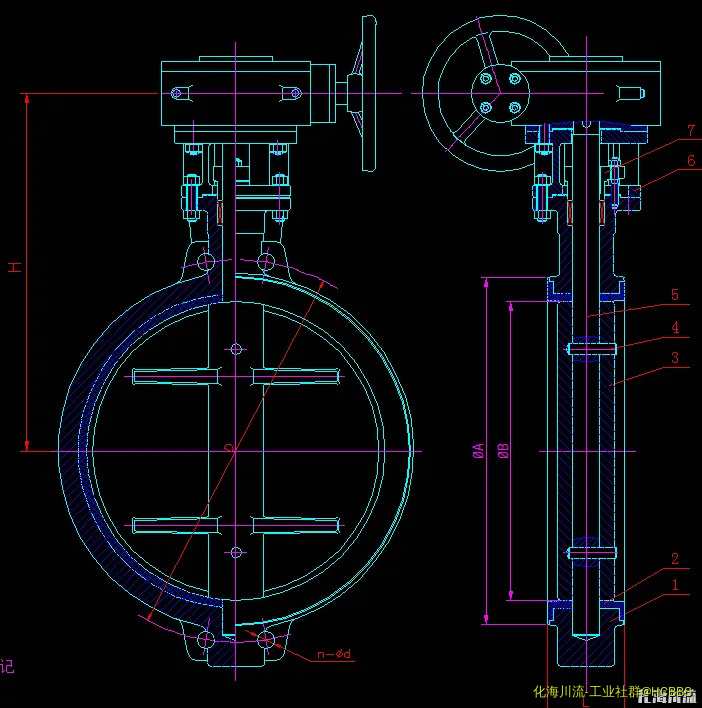

小白求助,请问对夹式中线蝶阀外形尺寸标准是多少?如图,图中A、B、n、d、以及H都是有什么标准没?

API 609&BS 5155

标准件,美标看API609,国标不清楚,现在这种东西他们做了一种通用型的阀体,就是把安装孔扩大了,什么标准的法兰都能装
