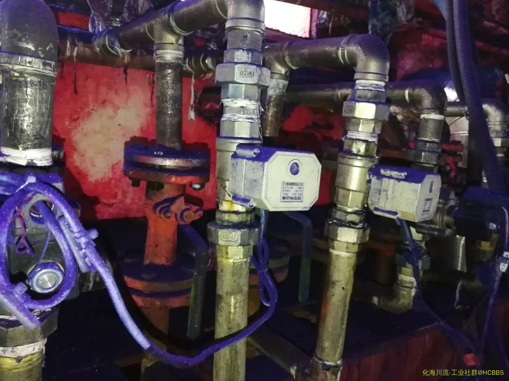

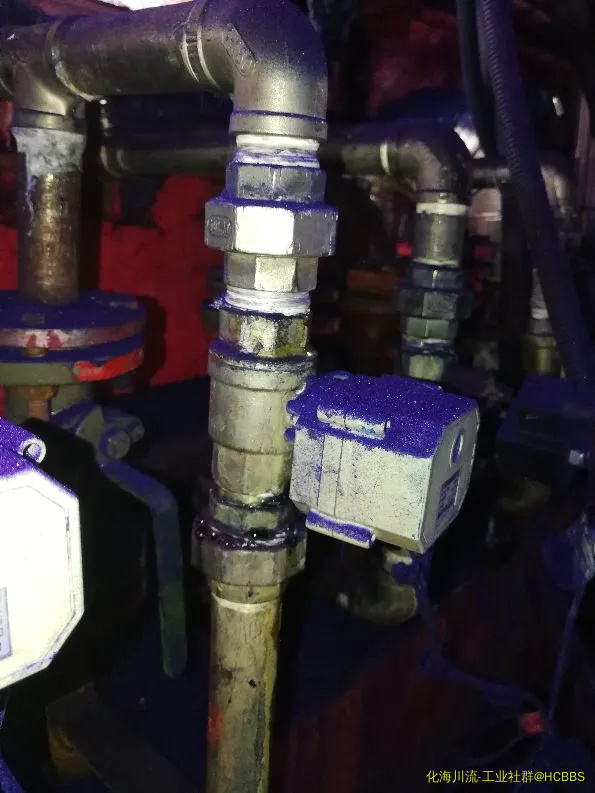

这种压的蒸汽管道接口漏水怎么解决

蒸汽管道用的四氟胶带缠绕密封的?

如果以后不拆卸使用密封焊或钎焊,如果以后拆卸使用高温密封胶,直接堵死,但比较难看,也不容易拆卸

wx_习惯123123楼主 VIP会员 VIP会员 | 显示全部楼层       最后访问IP浙江省
节能环保是大计 发表于 2018-12-12 15:17
太NB了!蒸汽不保温?!
这个是出蒸汽的管子   压力不大
猜情寻 发表于 2018-12-12 17:14
蒸汽管道用的四氟胶带缠绕密封的?
他们生胶带搞的
发表于 2018-12-13 08:28:58
这个应该要拆卸的不然当初就给焊死了

老黄瓜喷绿漆VIP会员 VIP会员 | 显示全部楼层       最后访问IP北京市
螺纹车的太差了
买回来的不是自己车的

MIYAWAKI韩杰VIP会员 VIP会员 | 显示全部楼层       最后访问IP江苏省
蒸汽管道漏水?不漏蒸汽?你这个是冷凝水回收管?
这个是排出冷却水还有一点蒸汽的
发表于 2018-12-17 14:42:34
这个多缠点生胶带试试,压力应该不大,不行只能换了。

wx_I know I\'mVIP会员 VIP会员 | 显示全部楼层       最后访问IP湖南省
为什么要用螺纹连接?法兰连接考虑下
wx_I know I\'m 发表于 2018-12-17 17:26
为什么要用螺纹连接?法兰连接考虑下
这个是实验没有普及所以就简单了一点
