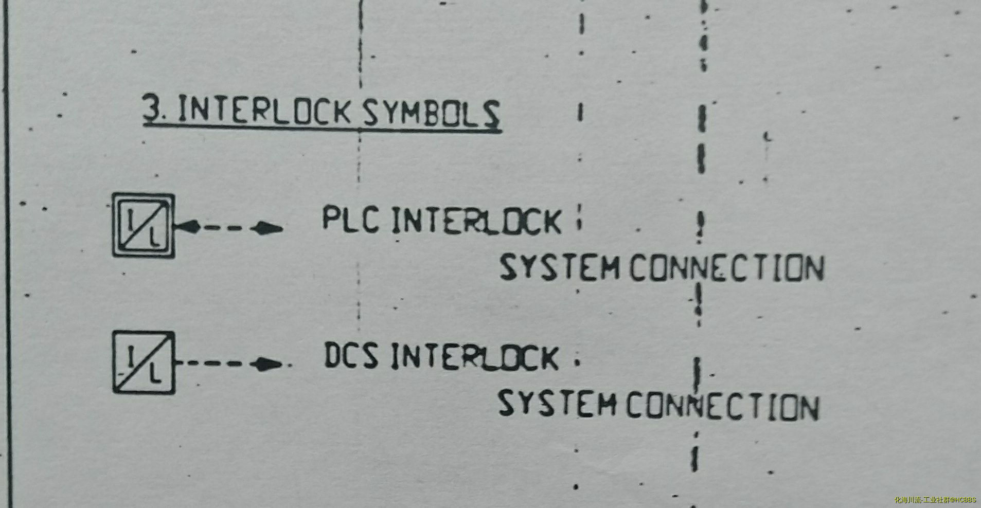

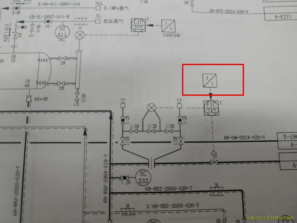

[讨论] 红色框里的东西代表什么?另外I和L什么意思?

求大神帮忙指点下。

好象远程和本地,选择流量是DCS联锁还是与就地的plc联锁控制

PLC联锁和DCS联锁

此处的画法为联锁逻辑系统符号,表示在紧急联锁下DCS系统可以联锁关断该流量调节阀。不过这个画法应该是比较老的了,最新的HGT 20505-2014《过程测量与控制仪表的功能标志及图形符号》规范中,联锁逻辑符号已经要求设置细实线菱形,在菱形中标注“I”;当局部联锁逻辑回路较多时,应该将联锁逻辑回路进行编号

要连锁关调节阀,不是调节阀上再画出一个电磁阀,连锁信号进电磁阀直接关阀吗。这种表示还真没见过。。  详情 回复 发表于 2018-12-18 14:34

DCS联锁关阀

I是显示,L是集中控制还是就地控制

是的,这个调节阀控制信号和联锁关断信号都需要电磁阀,要准确的画的画应该是两个,他这个表示的不太清楚,而且整个系统的控制SIL等级比较低,通常参与工艺控制的阀门宜于紧急联锁分开设置,不过要看他们项目的统一  详情 回复 发表于 2018-12-18 16:07

是的,这个调节阀控制信号和联锁关断信号都需要电磁阀,要准确的画的画应该是两个,他这个表示的不太清楚,而且整个系统的控制SIL等级比较低,通常参与工艺控制的阀门宜于紧急联锁分开设置,不过要看他们项目的统一规定了

不是interlock 的意思吗?
发表于 2018-12-20 14:06:05
goldliyang + 3 积极参与
红框里是个联锁输入信号,是联锁动作结果,至于I和L,就是联锁的意思
