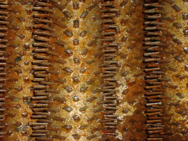

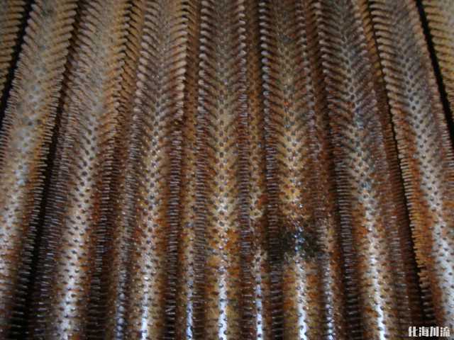

        石油化工加热炉对流段的炉管(钉头管),运行一阶段后炉管表面布满了烟垢及其它垢物。影响加热炉效率及炉管腐蚀,采用人工机械方法无法清除。利用化学清洗的方法很容易清除掉,效果很好,提高了换热效率及避免了炉管的腐蚀。
