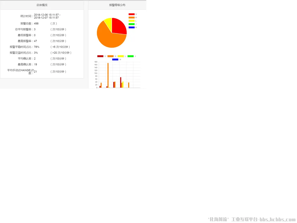

1、报警要设计和实施好,分区(不同工段、岗位)、分级(H\M\L)占比80%、15%、5%;分类,工艺报警、系统报警、操作记录。控制系统都有这些功能,关键是如何实施好;
2、报警管理:报警的统计,每天总的报警数量、重复报警数量、闪烁报警、长期报警的统计。可接受的报警是每人每个岗位每十分钟一个报警,最多2个报警,按照8小时一班,处理48~96个报警;由于工艺波动、报警值设置不合理、仪表故障等原因,往往报警数量远大于次数,使有效报警淹没在无效报警中。
3、报警变更:针对报警设定值不合理变更设定值、设备故障的短期停用等;
4、报警方面的好的指导性文件如附件EEMUA191、ANSI-ISA-18.2有关于报警系统设计、管理和执行的要求;
好的报警标准是能及时提示有效报警,但又不太多。建议对每天报警次数前10的报警进行分析,逐步减少无效报警数量。可以考虑实施报警管理系统,可自动完成报警分析。

报警的管理思路:
1、数据盘点——通过大量的数据进行报警分析,看到top10的报警是那些,先28原则解决主要报警;
2、报警分析——通过报警的展示的情况把报警分析,对于震荡、陈旧、闪烁等报警可以找到,并结合不同报警情况,去分析发生的原因;
3、报警整理——使用滤波、死区等方式消除报警;
4、报警分级分类——建立3、4级报警和不同报警类型,后续设定报警优先级;
5、高级报警管理——进一步设置和优化报警,不要一味减少报警,可能要多增加报警点,因为报警的目的是为了保障生产;
6、装置提升自控和平稳,实现安稳长满优,这样操作流程都在工艺路线和报警范围内,就不会那么报警
前期是要有好的报警管理系统和有思路、能实施的团队实施。
