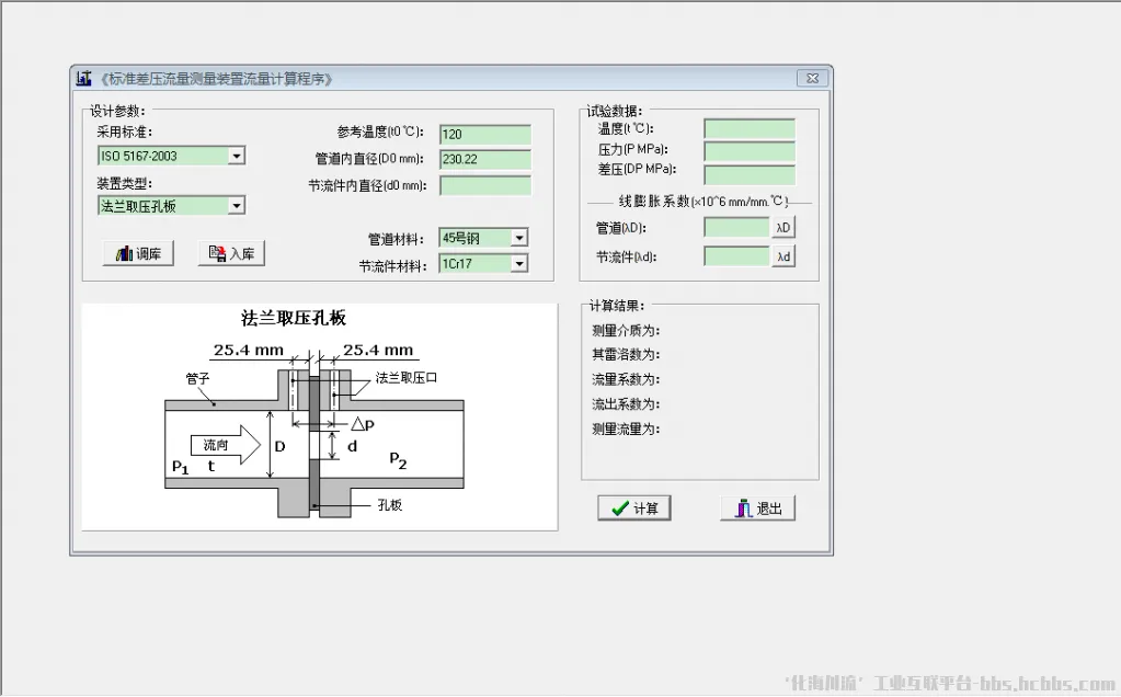

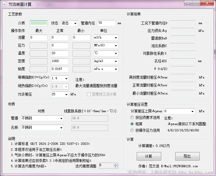

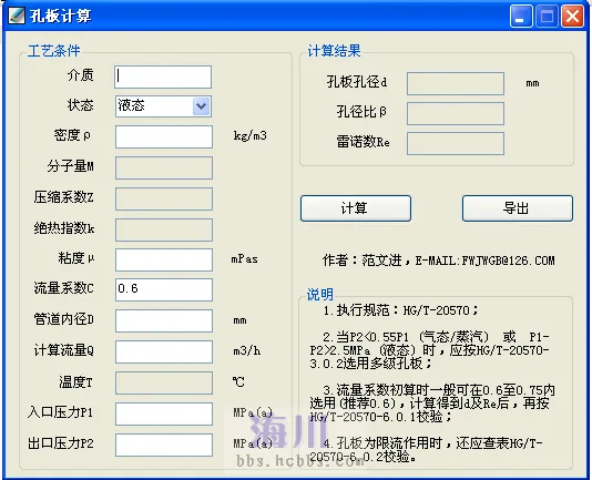

[求助] 有没有好用一点的孔板流量软件
2.7K |10
选择遗忘2010VIP会员 VIP会员 | 显示全部楼层 |阅读模式       最后访问IP山东省

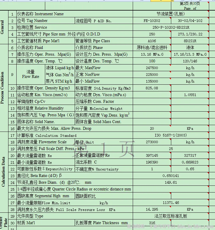

用过这几款软件 感觉都没算出自己想要的结果  最后一张图是条件与结果  恳求各位大神 如果你软件可以算出想要的那数值 请分享一下

没有就用手算呗,用手算也差不了多少。
qmmax        273        t/h
qmcom        225        t/h
qmmin        135        t/h
p1        13.26        Mpa(绝压)
t1        100        ℃
D20        233.22        mm
λd        0.0000166        ℃-1
D        233.5297162        mm
ρ1        825.08        kg/m3
μ        1.0551        mPa.s
ReD        3.23E+05
△pcom        54048.02114        Pa
压差        25        Kpa
A2        0.27564678
β0        0.64611457        0.642936018        0.642930187        0.642930178        0.642930178        0.642930178        0.642930178
C0        0.607195005        0.607208288        0.607208307        0.607208307        0.607208307        0.607208307        0.607208307
d        150.143304
d20        149.9441781

小姐姐选好了软件推荐给我一下~!
发表于 2018-12-7 22:21:55
钢花飞舞VIP会员 VIP会员 | 显示全部楼层       最后访问IP陕西省
如果是设计单位,还是购买一款正版的计算软件。能在网上搜到的,计算结果都是只能作为参考。或者手工计算,但一定要仔细审核每个数据,否则,计算误差太大。
发表于 2018-12-9 11:48:16

275340019VIP会员 VIP会员 | 显示全部楼层       最后访问IP山东省
实习版(海友)  |  头衔:  TA未设置
这个规格书模板像LPEC的。LPEC的项目一般用世宏软件。

沉竹_PCQTVIP会员 VIP会员 | 显示全部楼层       最后访问IP广东省
自己按计算过程写一个程序,保证好用。就是丑了点。
