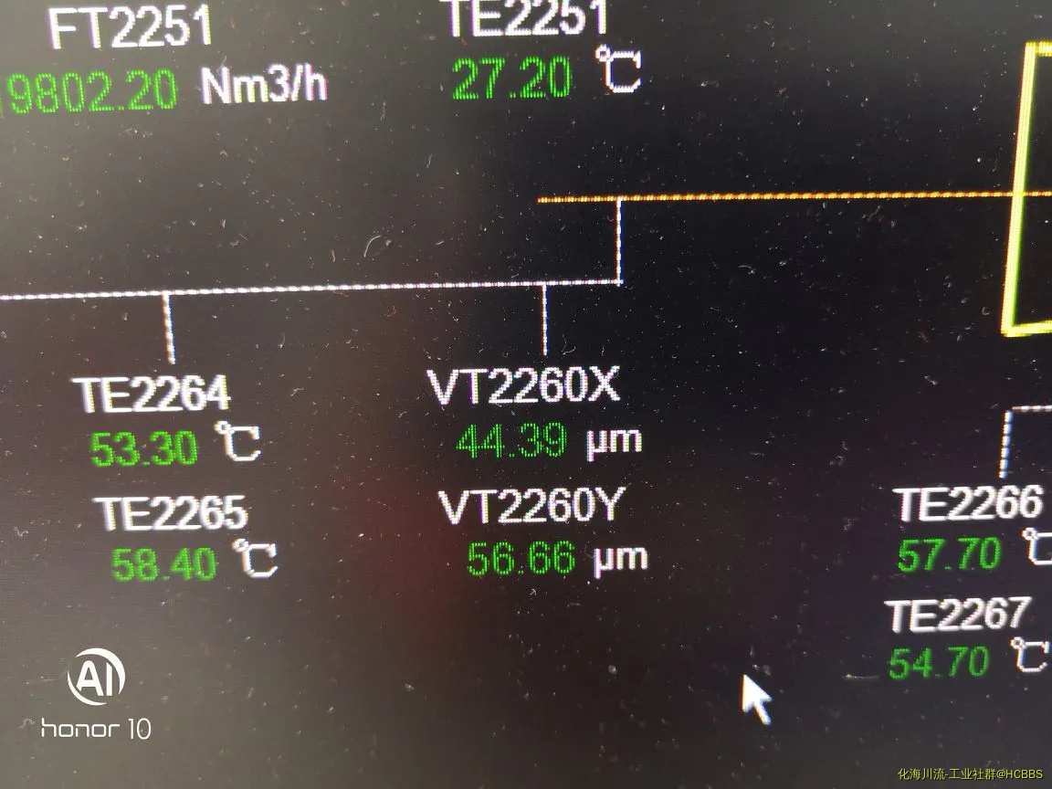

离心压缩机油温在40-50度之间变化对振动有影响吗?我们的机子振动大,领导说跟油温有关系,求大神指教

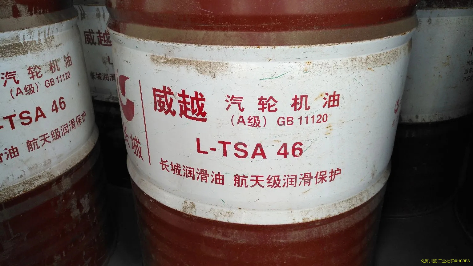

振动值多少,使用的什么油,牌号多少,转速多少

世上本没有路楼主 VIP会员 VIP会员 | 显示全部楼层       最后访问IP宁夏回族自治区
发表于 2018-12-5 14:26:22
泡沫_ZPTK + 5 积极参与
发表于 2018-12-5 14:26:59
转速是13612
