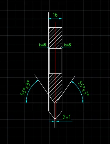

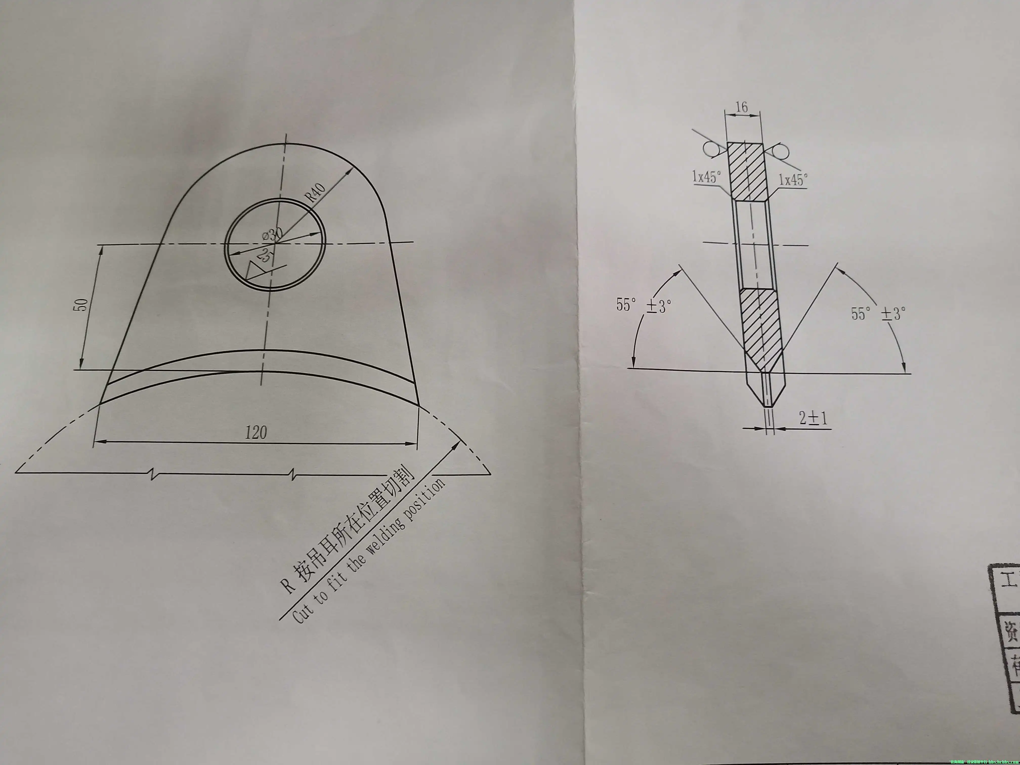

这个吊耳的图是什么意思啊

下端是两边打坡口吗,是吊耳的哪个型式,发的更详细完整些可以吗,这样更能让大家理解交流。

下接触面是弧面,两侧开坡口

这种

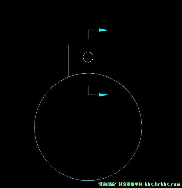

卧式容器上有弧上和直线上两种。

这是吊耳与设备主体或是与吊耳垫板相连接的接头坡口形式,两侧开坡口,中间是留的钝边。

下面的尺寸没有标出,这坡口的焊接填充量也太大了。

因为是从中间最短处破开的,剖到的打了阴影,
没打阴影的是边缘侧边,那里没剖到
上下倒角里的空白处不是填充焊缝,是本体,原本是圆弧,垂直投影成了直线了

看清楚,就是钢板两面倒55°坡口,留1-2个mm的定位面,2+-1不应该这样标,看起来还有一块2mm厚的留板

下面俩是焊接坡口啊    角焊缝

开坡口是为了焊接牢靠,一般对吊耳角焊缝表面都有表面检测的要求,安全第一。

熔透焊
发表于 2018-12-3 11:23:46
16mm的吊耳
与设备焊接连接,对称55°的坡口,2mm顿边
