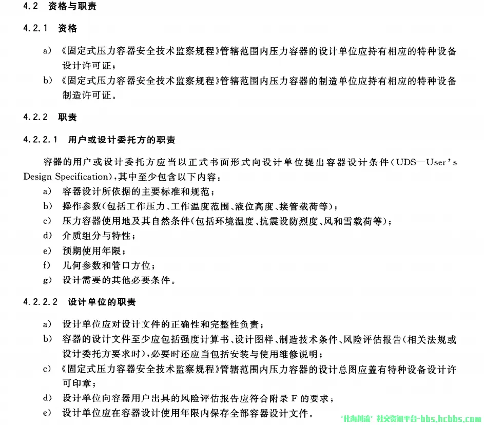

hardrock楼主 VIP会员 VIP会员 | 显示全部楼层       最后访问IP山东省
设计条件图表是委托单位提出并确认,保证设计条件的充分性;设计单位对设计条件的审查是对设计条件必要性审查。设计条件图表是委托方的文件, 设计方签署不合适吧?
发表于 2018-11-28 13:48:57
B0SS + 5 积极参与
很希望大家在以后的回帖中找找依据,有根有据的解答,让事实胜于雄辩,互相温故和获益。

涉及条件图(表)属于设计输入文件,所以是设计方签署。
发表于 2018-11-28 13:57:57

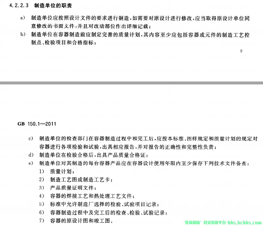

海川讲师  |  头衔:  TA未设置
按照固容规,委托单位应该向设计单位提出设计委托书。委托书上有委托单位签字盖章,设计单位接收认可。
设计条件图(表)是由设计单位编制的,但内容上有固容规所规定的用户所需要提供的参数,可以起到委托单的作用。因此,既要有用户方的签名(对基础数据的认可),又要有设计方的编制,审核。
发表于 2018-11-28 14:18:45
蓝天 + 5 积极参与
按照固容规,委托单位应该向设计单位提出设计委托书。如果委托书就是条件图,而此条件图也将纳入你的设计资料内时,签署由委托单位负责。
如果设计单位不能采用委托单位的条件图;而需要根据委托单位的条件图转化成设计单位设计体系内的设计条件图,而此时就是设计单位签署。

AtlantisHVIP会员 VIP会员 | 显示全部楼层       最后访问IP北京市
肯定是设计单位的人签署,委托单位一般是给个委托,委托或附件中写明设计基础资料,设计方根据设计委托填写设计条件图表。
发表于 2018-11-28 16:48:30
正常的流程应该是这样的,问题是大多数的用户都没有设计委托。  详情 回复 发表于 2018-11-29 08:16
kareale88 + 5 积极参与
海川讲师  |  头衔:  TA未设置
AtlantisH 发表于 2018-11-28 16:48
肯定是设计单位的人签署,委托单位一般是给个委托,委托或附件中写明设计基础资料,设计方根据设计委托填写 ...
发表于 2018-11-29 08:16:33
