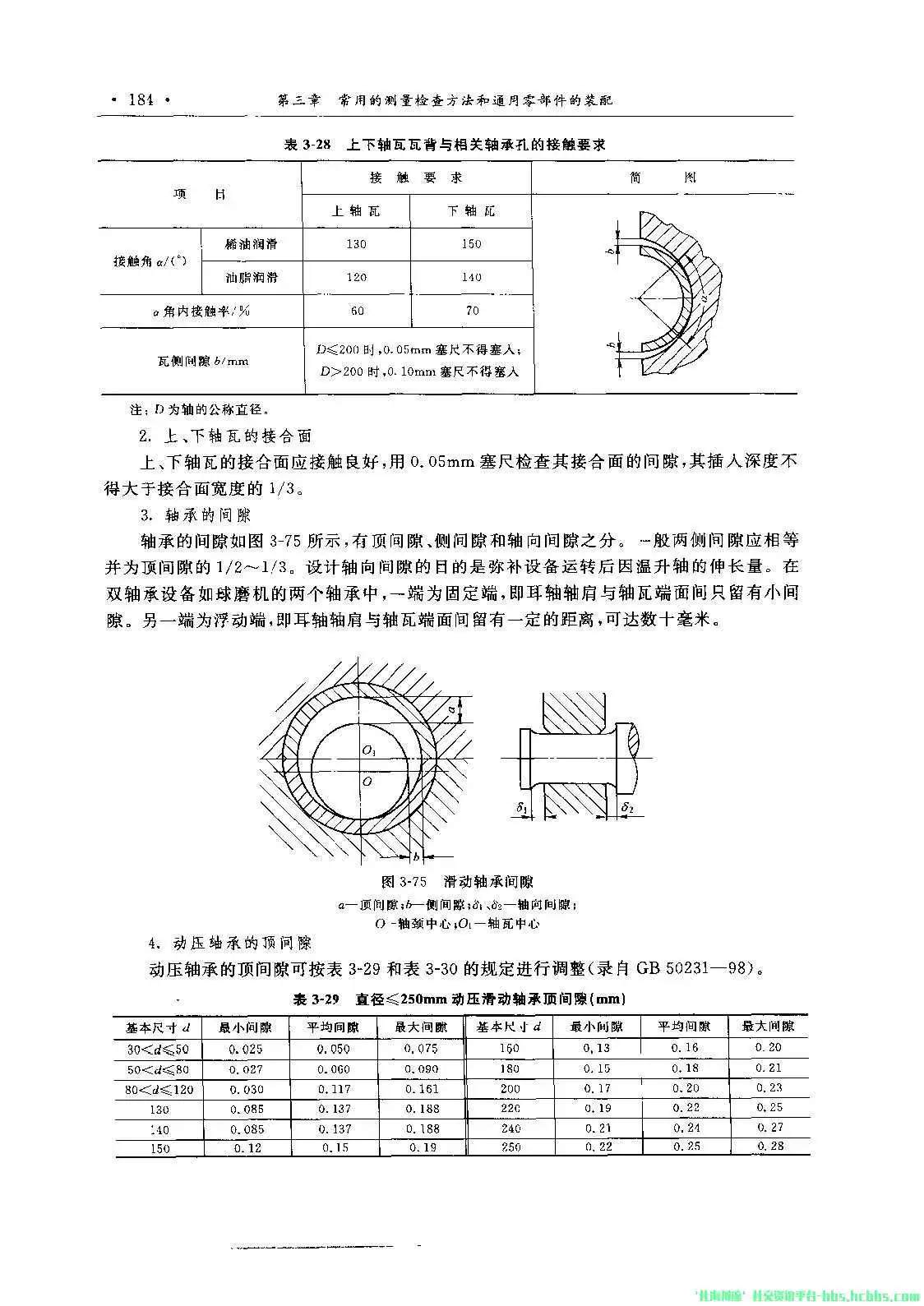

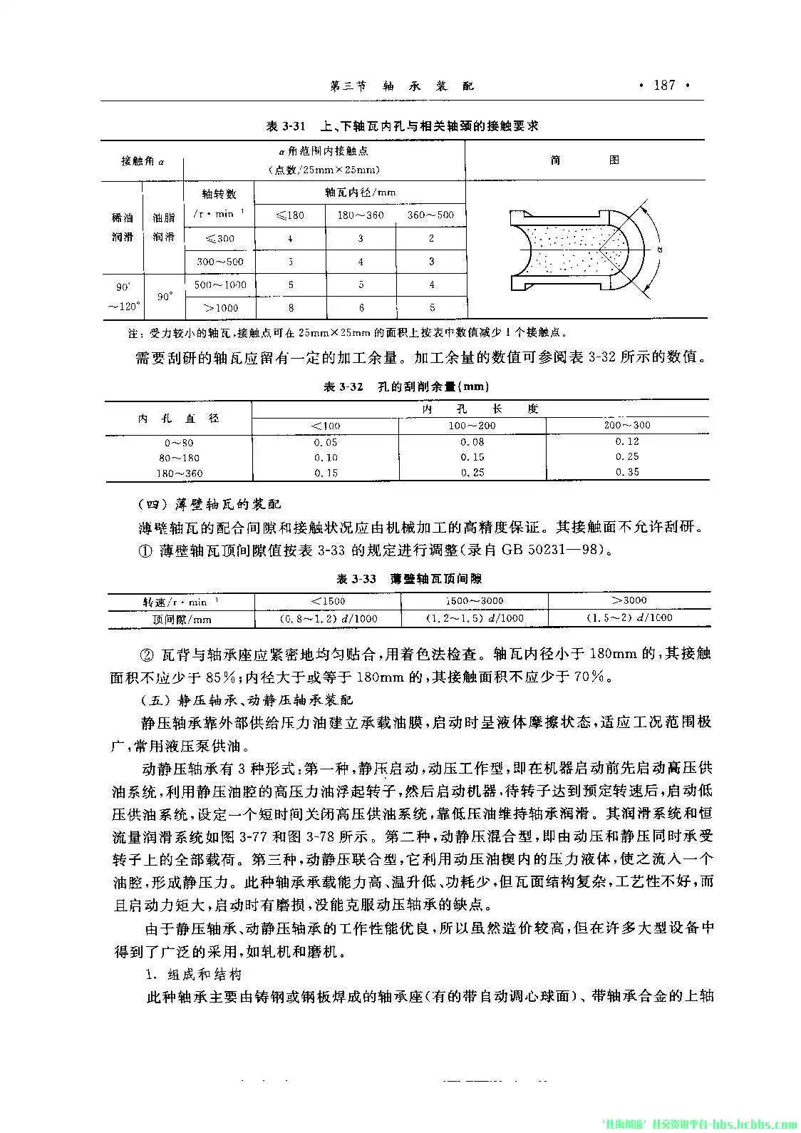

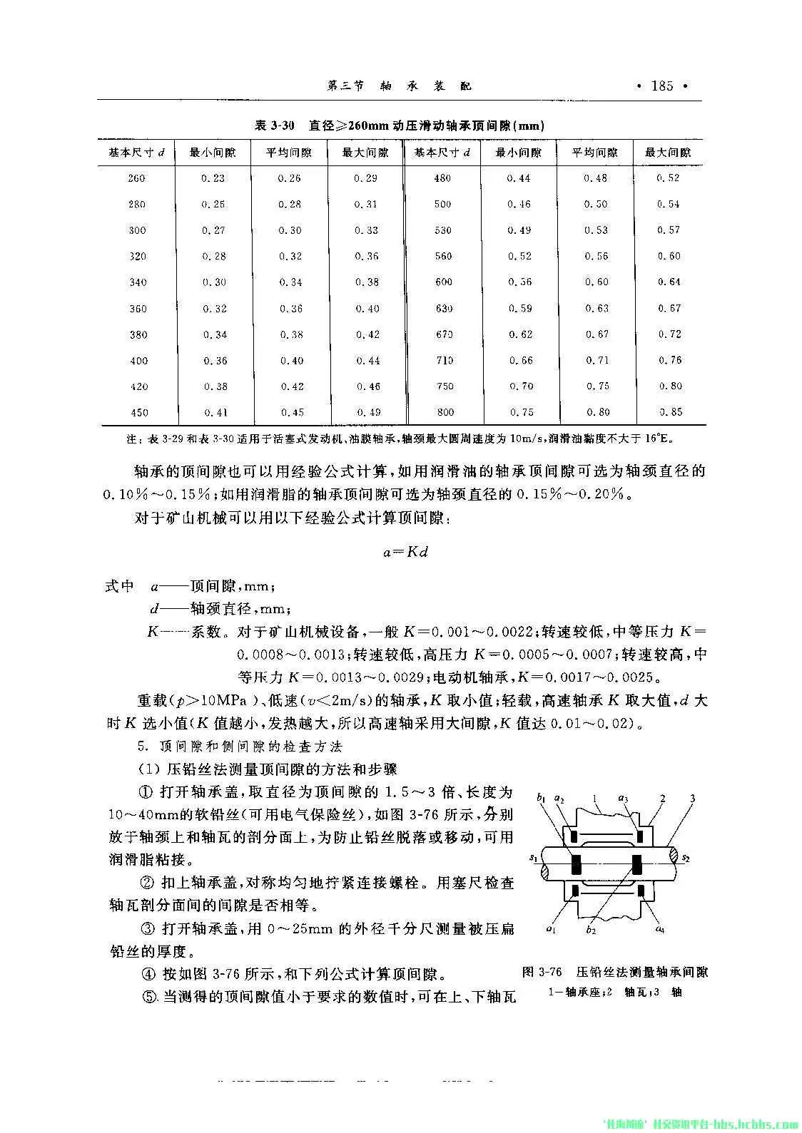

轴颈轴瓦间隙——机械设备安装工程手册
发表于 2018-11-27 15:18:08
轴颈轴瓦间隙- 机械设备安装工程手册.pdf
125.17 KB, 下载次数: 3, 下载积分:财富 -5 财富值
