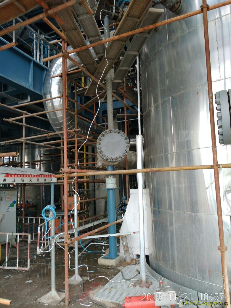

双法兰变送器毛细管无处固定,拖拖挂挂很难看,下法兰要穿过楼面格栅,割开的安装孔已堵上了,以后更换时还要割格栅板,很费事。各位大侠有什么好办法请指教,谢谢!

在液位计旁边焊一根三角铁,把毛细管固定在里面,注意不要妨碍切除液位计及其他检修活动

一般都用3个的角铁做固定,这种不固定的现在安监查也要求整改的,说是风大时会造成数值波动

大兄弟,用角铁固定哇

垂直方向可用∠40的角钢固定,穿过楼板的位置做成可拆卸活动隔板,方便拆装。

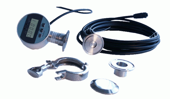

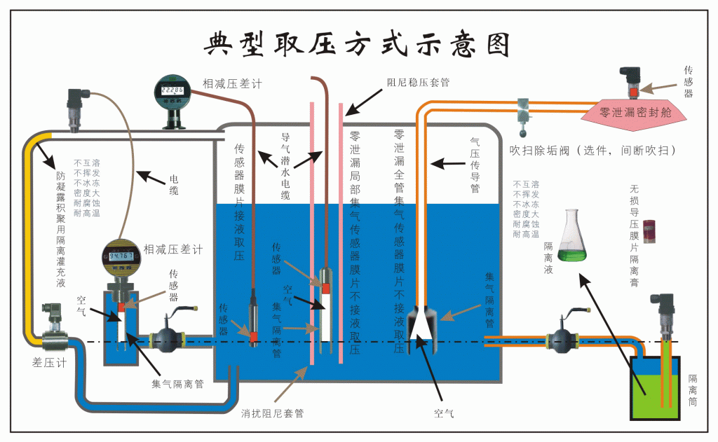

双探头相减做差的液位计,电缆连接,安装使用方便

一般都用角铁的吧,正好卡里面

用角铁 太长了就绕圈

旁边弄个角铁,开孔。然后把毛细管埋在角铁里,用不锈钢丝勒紧固定就ok了
