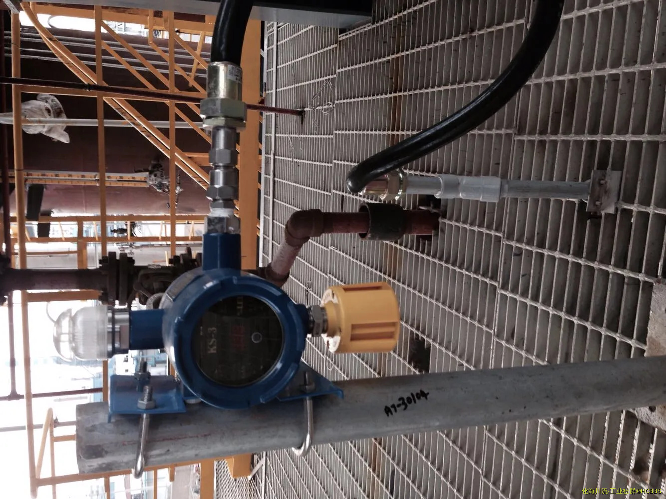

请问GB50058-2014爆炸危险环境电力装置设计规范是否适应仪表安装?其中5.4.3的第四条规定钢管配线螺纹涂铅油或磷化膏,这两种东西导电吗?不应该涂导电膏吗?如果涂了导电膏是否还需要跨接吗?5.4.3第五条所有点燃源外壳的450mm范围内应做隔离密封.对于仪表怎么做呢?可以用挠性管加隔离密封盒吗?有现场图片给解释下吗?谢谢

1、有没有涂不知道,好像买回来就直接用了,2、  需要进行跨接地,有明文规定。3、正常情况下都是钢管+接线盒+防爆软管+仪表

这样接符合规定不
发表于 2018-11-27 09:21:34
有燃爆危险的环境,法兰应该有防静电跨接啊  详情 回复 发表于 2018-12-8 23:05
符合的,你有什么顾虑?  详情 回复 发表于 2018-11-27 13:15

符合的,你有什么顾虑?

GB50058里有条规定所有点燃源外壳450mm内要装隔离密封盒.这条是否适应于仪表安装呢?如果适应怎么才能满足距离呢?把挠性管缩短是否可以呢.也有厂子要求以下装法.到底怎么装好呢

1.防爆隔离密封盒(Y型)的安装方向不正确;2.对于仪表的隔离密封有很多方式,电缆布线,直接使用格兰头,钢管布线使用钢管布线用格兰头;3.跨接线依据的是GB50303;

参考图集12D401-3做法。
