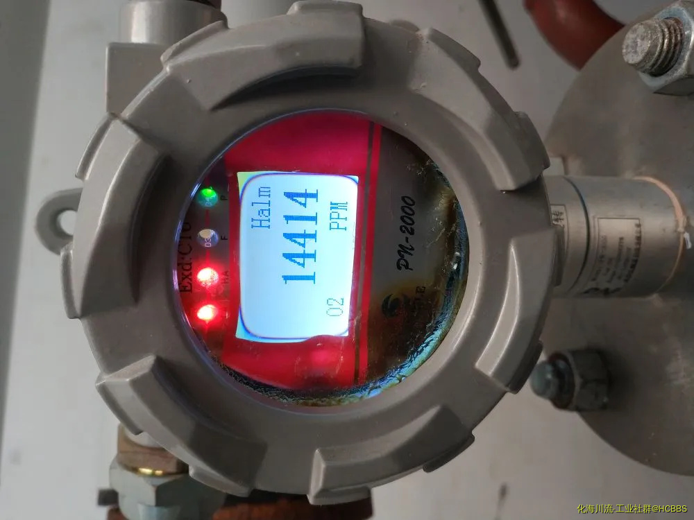

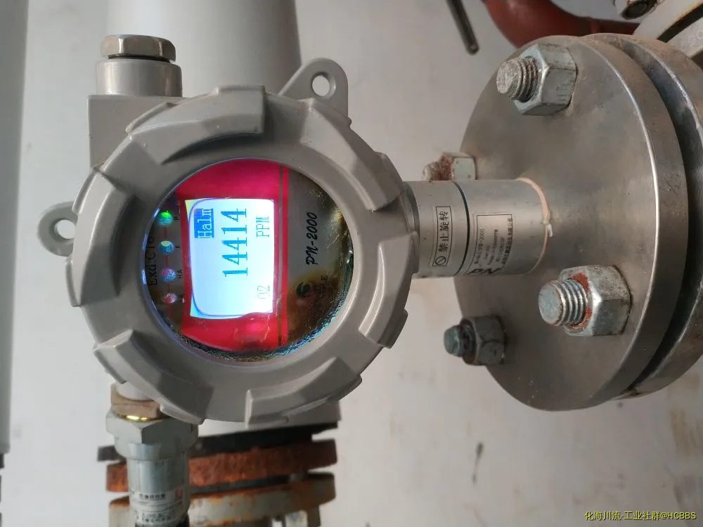

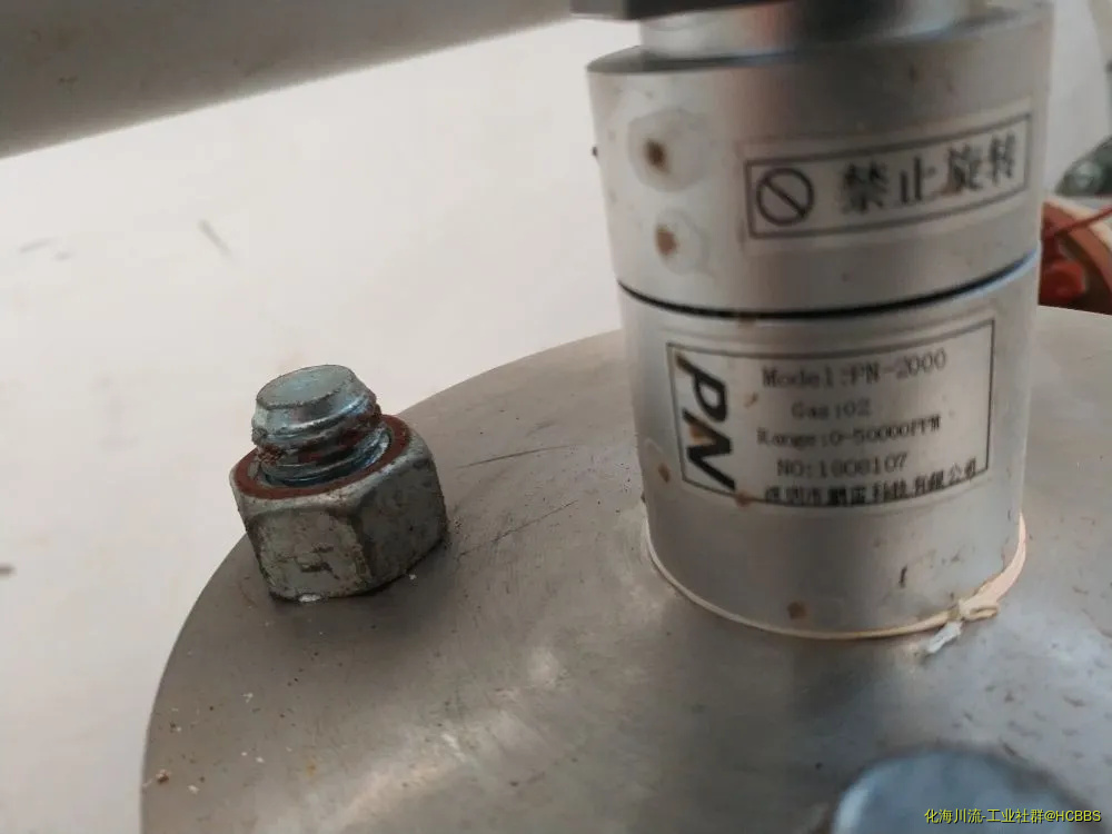

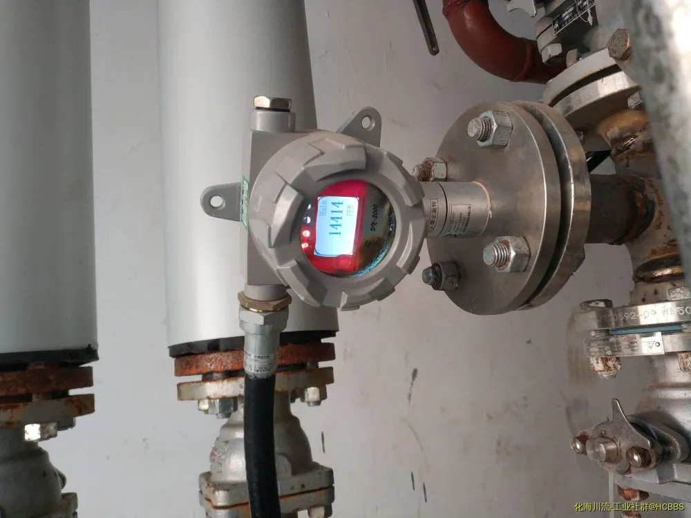

今天在车间,安环部经理问我们问题。其中问到有个表叫什么名字?多少数值正常?这个表安装在高压釜上,平时会通氢气反应的。在线等啊,谢谢!

简介--一种气体检测仪,测浓度的,PPM级-登录查看全文

简介--从图中看你这个是深圳鹏雷科技的在线式氧气检测仪,测量范围0-50000ppm。-登录查看全文

简介--微量氧检测仪。报警值要看你们工艺条件。-登录查看全文

简介--1%VOL=10000ppm,你这个表相当于检测范围是0-5%VOL(体积百分比)的氧气含量,按你问题的意思应该是加氢还原釜氮气置换后,测量管道中的含氧量。高压釜中氮气中的含氧量不得超过3%VOL,即30000ppm。氢气中的含氧量不 ...-登录查看全文

简介--测氧气浓度的,显然已经在高报警了(Halm)。-登录查看全文

简介--在线式氧气检测仪,图片上有氧气符号。-登录查看全文

简介--氧气含量在线分析仪,铭牌上标识有参数。-登录查看全文
