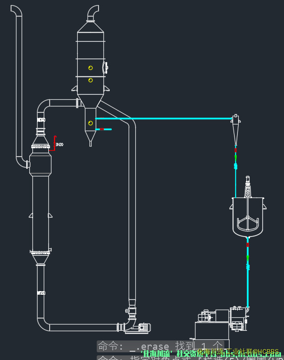

各位大侠,请问硫铵三效蒸发结晶,结晶器带集盐腿,浆液进离心机之前还需要旋流器吗?

duxying0VIP会员 VIP会员 | 显示全部楼层       最后访问IP江苏省
用我们的离心机不需要旋流器

进旋流器有压力吗?
发表于 2018-11-23 09:42:57
集盐腿的浆液由出料泵(没有画)打入旋流器  详情 回复 发表于 2018-11-23 18:03

离心机制造商VIP会员 VIP会员 | 显示全部楼层       最后访问IP江苏省
不堵料的话 可以直接进料啊

看蒸发器出来的浓度,综合考虑。
你的工艺流程复杂了,先进旋流器,再进稠厚器
一般硫铵用双级活塞推料离心机离心机要发挥效益,进料固液体积比要求40%,进料浓度低,产量低,但现在的设计,离心机选型都偏大,综合考虑吧。

建议还是用泵输送到旋流吧,蒸发系统正常运行最大的固液比3:7出料,这个状态活塞推料离心机估计挂不住料,或挂料少,建议你旋流轻液回系统,晶体混合溶液进结晶罐,降温40度左右开始脱水,母液回系统继续过饱和蒸发。详情联系15830976988老张好了。
