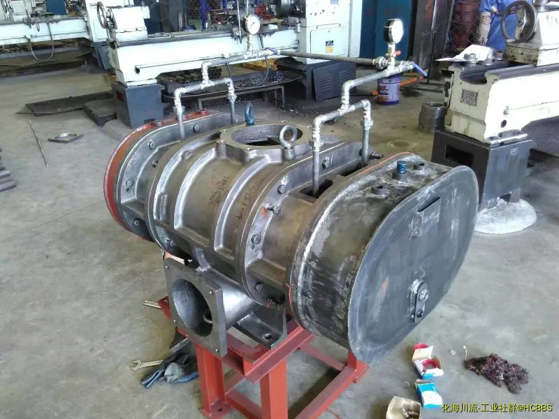

各位,有用过蒸汽压缩机的吗?压缩机是什么形式?轴封采用什么结构?迷宫密封能用吗?

用的螺杆,迷宫可以用啊

肯定要用机械密封,迷宫密封绝对不行

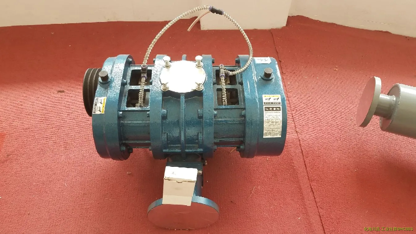

2吨以下处理量用罗茨式蒸汽压缩机,性价比高,温升高,以上用单级高速离心压缩机。

机械密封?这是气体啊,用什么形式的?对应API682哪个布置方案?

碳环密封
双端面的,水冷的

我们厂里的罗茨式蒸汽压缩机用的是碳环密封
