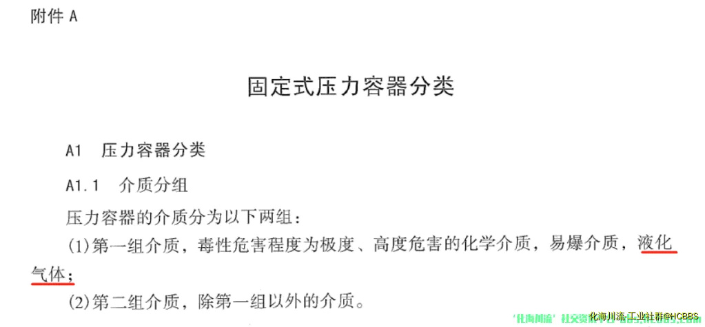

液空是否属于容规中所说的液化气体?
1、最近遇到空分下塔容器划类的问题,有人提到下塔中含有液空,属于液化气体,应该 按照第一组介质划类,最起码是Ⅱ类容器。上网上查了一下如下:
"气体,常温常压下是气态的,我们x i惯都叫他气体。气体一般分为:1、永久气体;2、高压液化气体;3、低压液化气体;4、溶解吸附气体等四类。
永久气体是指临界温度在零下50度(2014年前标准是零下10度)的气体,如氧气、氮气、氩气、氢气等
高压液化气体是指临界温度在零下50度到 65度之间的气体,常见的有二氧化碳,乙烷、乙烯等
低压液化气体是指临界温度在65度以上的气体,常见的有丁烷(一次性打火机里的燃料)
所指的液化气体应该不包含液空,据此判断的话,应按第二组介质划类,容器类别为Ⅰ类。
2、查《危化品目录里面
2.2里面有22004  空气(液化的)感觉液空也属于“液化气体”。
所以请教一下海友,液空,液氧等是否属于“液化气体”。

1.液空,即液化空气,内含液化氧气、液化氮气等,属于固容规中提及的液化气体。
2.液化空气,应属于固容规规定的第一组介质。

固容规介质分类
固容规介质分类
容规中的液化空气应该按第一组介质考虑  详情 回复 发表于 2018-11-20 17:17
2.液化空气非易燃易爆介质 ...
容规中的液化气体应该按第一组介质考虑

你是对的,液化气体应该属于第一组介质。

液空是液化的空气,属于容规中液化气体。
而且属于第一组介质。出处见3#

液化空气应该是液化气体。
液化空气第一组介质。

我认为属于第一组介质。只按照固容规考虑。

液化空气第一组介质。
