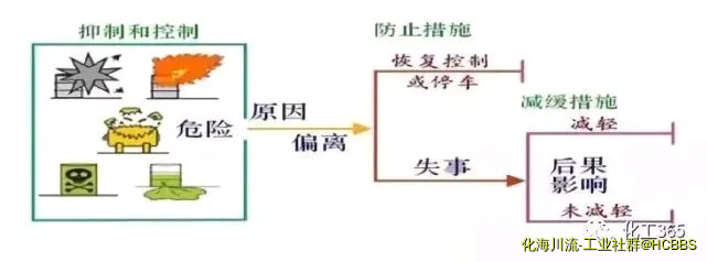

二、过程安全风险以及如何降低
危险化学品企业安全管理的核心是预防和降低过程安全事故,所谓过程安全事故,是由于危险物料或能量意外释放而造成的安全事故。过程安全事故发生过程参见图1:
