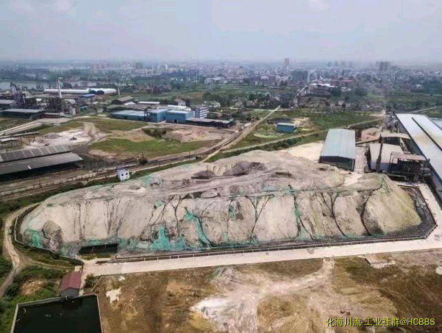

上游新闻·重庆晚报慢新闻记者来到重庆南川区堆积磷石膏现场,远远望去,磷石膏堆积得像一座山,大约50米高。
“该磷石膏厂系原双赢集团公司北固磷铵厂生产磷铵过程中产生的固体废物,分新旧两个堆场。旧堆场位于南川区东城街道办事处龙岩河畔,占地约9万平方米,现存磷石膏约250万吨,因建设年份较早,未采取防渗和覆盖措施。”南川区相关负责人表示。
没有防渗、覆盖措施,磷石膏将会对环境造成怎样的影响?“如果下雨,磷石膏将通过雨水渗漏到地下,最终进入到河流。由于南川区多喀斯特地貌,渗漏情况会更加严重。”该负责人说,堆积场所附近便是龙岩河,因此治理迫在眉睫。

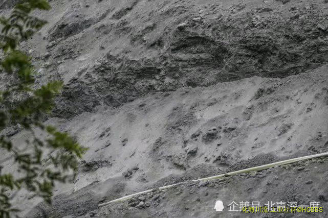

3700万吨磷石膏,堆成了一座小山。磷石膏中含有氟化物、游离磷酸等物质,风蚀、雨蚀后,会严重污染大气、土壤和水系。对于磷化工企业,最大的污染物就是磷石膏的排放。
在2017年被提出交椅山磷石膏堆场渗漏是造成乌江34号泉总磷污染的源头后,开磷集团对交椅山渣场实施覆膜防渗治理。
发表于 2018-11-17 23:08:11

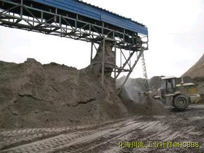

摆纪堆渣场是瓮福集团在福泉县境内设置的一个磷石膏堆渣场。作为磷肥生产中产生的废渣,磷石膏的主要成分是石膏,它的处理和利用一直是个世界性的难题。按国际惯例,磷石膏主要进行堆存处理。
