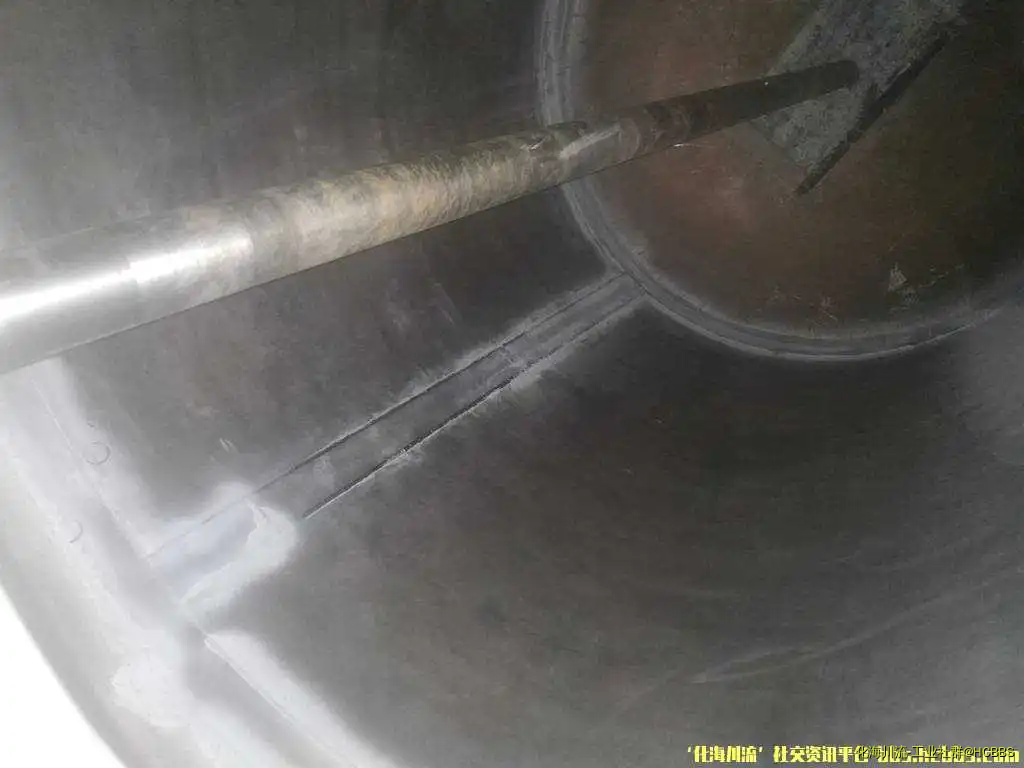

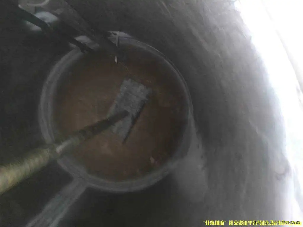

新买的衬钛釜,大神看看质量怎么样?

DAOMSVIP会员 VIP会员 | 显示全部楼层       最后访问IP安徽省
第一次见衬钛釜,长见识了。多谢楼主
据说钛的焊接性能不佳,可得加强焊缝的检验;P

只为遇上你楼主 VIP会员 VIP会员 化海川流M | 显示全部楼层       最后访问IP安徽省
我也是第一次见,这里面白的红的太粗糙,还有那两道焊缝是在搞笑吗?
发表于 2018-11-17 10:39:51
红的白的是做渗透探伤的原因  详情 回复 发表于 2018-11-22 11:48

rbalzxVIP会员 VIP会员 | 显示全部楼层       最后访问IP陕西省
这个衬钛釜做的还可以,压板的焊接看着也是很规矩的,就是没做盛水试漏,光做PT检测的话不是很保险啊

亚梅VIP会员 VIP会员 | 显示全部楼层       最后访问IP浙江省
海川大学四年  |  头衔:  【一线技术人员】
红的白的是做渗透探伤的原因

RedLee_ZZHIVIP会员 VIP会员 | 显示全部楼层       最后访问IP江西省
多厚的衬板? 设备压力温度多少?
这是复合板的吧   你们没经验   钛设备  焊缝不能做任何打磨 不做着色 前验收  表面 白和黄  合格 才能做着色 水压   这样到厂 焊接质量  做着色和水压没问题 不能代表焊接没问题,要是单层的  RT都 没用
钛是比较特殊的
我们单位是专门做  钛 镍设备的   有空交流下
发表于 2018-11-23 11:45:30

无力距理论VIP会员 永久VIP | 显示全部楼层       最后访问IP江苏省
不要看表面质量   设备内做了渗透检测   白的显影剂  红的渗透剂   也不清洗干净的   看看 这就知道设备不会好到哪里去 把红的  白的  清洗干净 是一个设备制造厂的基本要求.

小虫1009VIP会员 VIP会员 | 显示全部楼层       最后访问IP辽宁省
无知者无罪,不明白的多问问,别开玩笑

guohu2003VIP会员 VIP会员 | 显示全部楼层       最后访问IP浙江省
钛材银钎焊的,有贴条 盖板  等结构。具体看设计图纸。
先喷红 渗透剂 再喷白 显像剂。
一般会内表面处理下,带搅拌的会做下静平衡。
发表于 2018-11-27 09:22:00

海川硕士一年  |  头衔:  【Сѧͽ】
钛复合板的?A、B焊缝的盖板、管口还有衬环,焊接结构上做的比较规范。我设计的其实也这样来,但是车间懒得干,把管口衬环全部取消了
