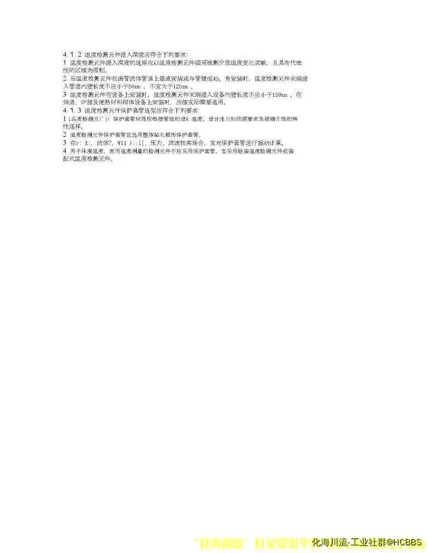

HG/T 20507-2014 自动化仪表选型设计规范
4. 1. 2 温度检测元件浸入深度应符合下列要求:
1 温度检测元件浸入深度的选择应以温度检测元件插至被测介质温度变化灵敏,且具有代表性的区域为原则。
2 当温度检测元件在满管流体管道上垂直安装或与管壁成45。角安装时,温度检测元件末端浸入管道内壁长度不应小于50mm ,不宜大于125mm 。
3 温度检测元件在设备上安装时,温度检测元件末端浸入设备内壁长度不应小于150mm 。在炯道、炉膛及绝热材料砌体设备上安装时,应按实际需要选用。
SH/T 3104-2000中有关于插深的内容,不知为何2013版只剩下这句定性的描述了

HG_T20507-2014  自动化仪表选型设计规定中有原则规定:
