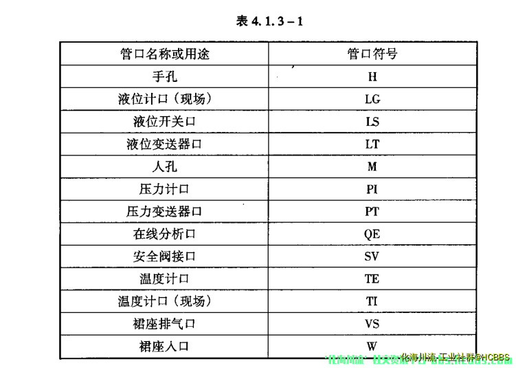

图中管线标记一栏中WL.WG等是什么意思?

管线系统简称,去翻一下P&ID首页图。

WG、WL应该是物料代号。
据我推测:
WG——废气
WL——废液
详情应查看PID首页图。

marsjeryVIP会员 永久VIP | 显示全部楼层       最后访问IP山东省
管线内介质的简称。

估计是WG——废气、WL——废液

ts51888VIP会员 VIP会员 | 显示全部楼层       最后访问IP山东省
5楼说的对

你们说的这个我没找到出处。但有这个给大家参考下。
