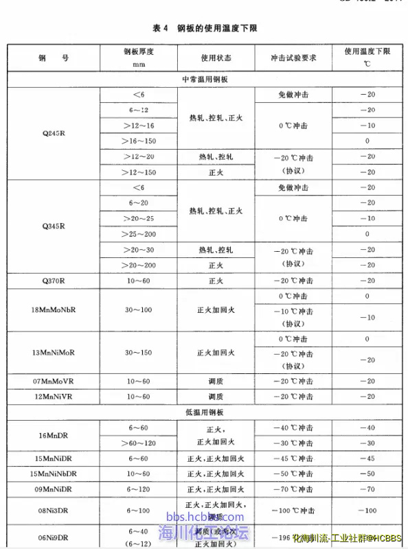

各位大家好,国标压力容器什么情况下要求做冲击试验或者说冲击试验的条件是什么?是与操作温度、操作介质、保温等等有关系呢还是只是考虑MDMT?谢谢~~

这两本书我都看了,可能我没说明白,极度高度危害介质等等那些我明白,就是对于温度方面的要求不是很明白,麻烦给讲讲,谢谢
发表于 2018-11-13 15:53:28
这个表看不懂吗  里面有上限值
发表于 2018-11-13 15:57:15
蚩尤楼主 VIP会员 VIP会员 | 显示全部楼层       最后访问IP山东省
kareale88 发表于 2018-11-13 15:57
这个表看不懂吗  里面有上限值
对,就是这个表把我搞迷糊了,这里面的使用温度是MDMT还是设计温度还是操作温度?
发表于 2018-11-13 15:59:56
按设计温度。  详情 回复 发表于 2018-11-13 16:02
按设计温度。
发表于 2018-11-13 16:02:17
如果按照设计温度的话,那东北新疆那边的设备只要设计温度没有达到那个下限值也不需要做?
发表于 2018-11-13 16:05:40
表.4 钢板使用温度 使用温度——我的理解是: 1.容器设计使用的温度,即设计温度; 2.容器操作使用的温度,即操作温度;(在这里的意义,基本上就是为了选取设计温度值) 3.容器操作时所处的环境温度。  详情 回复 发表于 2018-11-13 16:19
设计温度考虑到了环境温度。如果设备使用过程中(也包括是否保温)存在平均使用温度低于设计温度,那么设计温度选择不合理。  详情 回复 发表于 2018-11-13 16:12

表.4   钢板使用温度下限
使用温度——我的理解是:
1.容器设计使用的温度,即设计温度;
3.容器操作时所处的环境温度。一般情况下,月平均气温(即环境温度)低于零下时应考虑保温或者置于室内了。

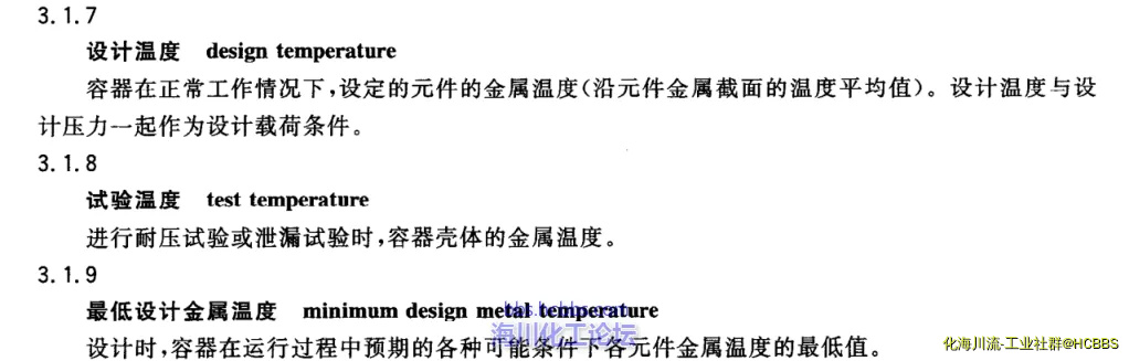

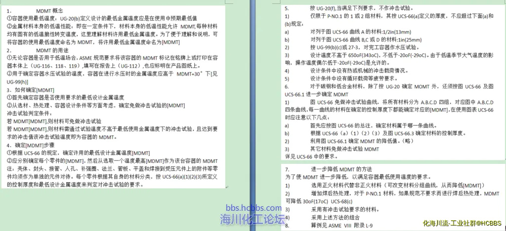

那如果他设计温度只给了100,而给了一个MDMT是-20,是不是也得考虑?这种情况需要考虑让其运行过程中的工况么?需要考虑保温等等因素吗?
发表于 2018-11-13 16:45:00
是否需要保温按工艺方案。 MDMT概念给你篇文章参考下:  详情 回复 发表于 2018-11-13 16:51
蚩尤 发表于 2018-11-13 16:45
那如果他设计温度只给了100,而给了一个MDMT是-20,是不是也得考虑?这种情况需要考虑让其运行过程中的工 ...
是否需要保温按工艺方案。
MDMT概念给你篇文章参考下:
发表于 2018-11-13 16:51:40

可能我没说明白,我的意思是冲击试验是要考虑最低设计金属温度、设计温度、是否有保温等等这些因素共同决定的吗?比如说换热器,设计温度是100,有保温,但是是用在东北那边,最低设计金属温度是-30,这种情况下换热器需要做冲击试验吗?
发表于 2018-11-14 08:52:20
有保温还要考虑到-30℃?  详情 回复 发表于 2018-11-14 09:09
蚩尤 发表于 2018-11-14 08:52
可能我没说明白,我的意思是冲击试验是要考虑最低设计金属温度、设计温度、是否有保温等等这些因素共同决 ...
有保温还要考虑到-30℃?
发表于 2018-11-14 09:09:21
kareale88 发表于 2018-11-14 09:09
有保温还要考虑到-30℃?
他的-30度指的是最低设计金属温度也就是MDMT,不是设计温度,这样的情况需要考虑冲击吗?
发表于 2018-11-14 09:14:00
注意下,在正常工作情况和元件的金属温度。 另外你保温后,是否对环境温度的影响点到的程度。  详情 回复 发表于 2018-11-14 09:19
发表于 2018-11-14 09:19:30
现在就是这么个问题,我能保证他在运行过程中达不到-30,但是因为他给了MDMT=-30,所以现在他要求做冲击,不知道这个是否合理?
发表于 2018-11-14 09:27:52
客户要求,根据客户的来,增加价格就是  详情 回复 发表于 2018-11-14 09:43
