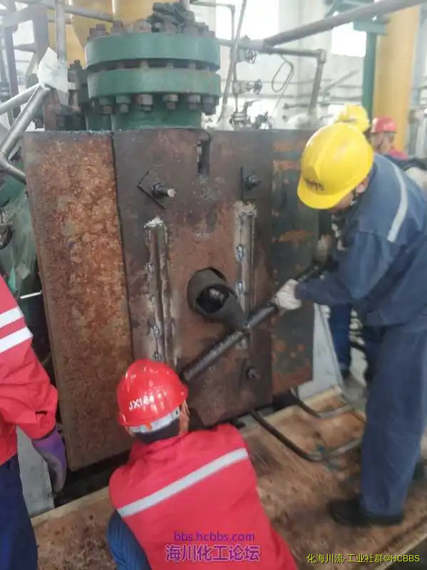

我厂有一台压缩机抽内缸抽不出来,估计是内部结垢,因为分子筛返回来的氢气过滤不好带有粉尘,拉了两天出来5公分,各位有什么好办法么,谢谢啦

没有工装吗,这种设备可不是闹着玩的,内缸底面是带滚轮的,不应该这么难抽!

6年没拆了,估计是结垢严重

用专用工具抽转子,筒体可以捆加热带加热。
