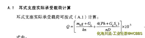

[讨论] 支座新标准耳座与支承式支座实际承受载荷计算公式
4.8K |8
whm5801406019VIP会员 VIP会员 | 显示全部楼层 |阅读模式       最后访问IP江苏省
支座标准JB/T4712 中计算耳座和支承式支座实际承受载荷公式为 捕获.webp ,但在新标准NB/T47065中将公式中的“4”调整为“2”倍,此调整是否合理?大家有何见解?

这个是有疑问,而且听说后面增加的刚性环那章又变为4,不少资料上都是4,不知有啥特殊考虑,感觉笔误可能性比较大
楼上说的微信公众号里有公式推导

新标准的支撑式支座里面的允许垂直载荷,同样的封头厚度,新标准的允许载荷高出了好几倍,这跳跃的幅度有点大呀

到底系数是4还是2啊?若果不确定,设计计算还是按照4计算安全保守。
