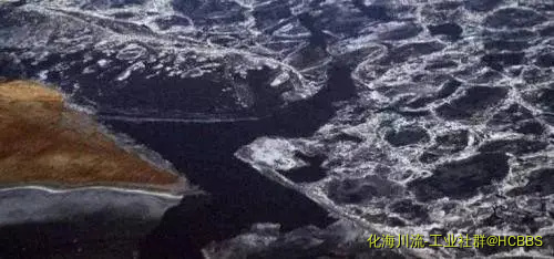

过程 中石油吉林石化公司双苯厂苯胺车间发生爆炸事故。事故产生的约100吨苯、苯胺和***等有机污染物流入松花江。由于苯类污染物是对人体健康有危害的有机物,因而导致松花江发生重大水污染事件。哈尔滨市**随即决定,于11月23日零时起关闭松花江哈尔滨段取水口,停止向市区供水,哈尔滨市的各大超市无一例外地出现了抢购饮用水的场面。
事故影响区域的图片
危害 截至同年11月14日,共造成5人死亡、1人失踪,近70人受伤。爆炸发生后,约100吨苯类物质(苯、***等)流入松花江,造成了江水严重污染,沿岸数百万居民的生活受到影响。爆炸导致松花江江面上产生一条长达80公里的污染带,主要由苯和***组成。污染带通过哈尔滨市,该市经历长达五天的停水,是一起工业灾难。2005年11月21日,哈尔滨市**向社会发布公告称全市停水4天,“要对市政供水管网进行检修”。此后市民怀疑停水与地震有关出现抢购。同年11月22日,哈尔滨市**连续发布2个公告,证实上游化工厂爆炸导致了松花江水污染,动员居民储水。同年11月23日,国家环保总局向媒体通报,受中国石油吉林石化公司双苯厂爆炸事故影响,松花江发生重大水污染事件。
