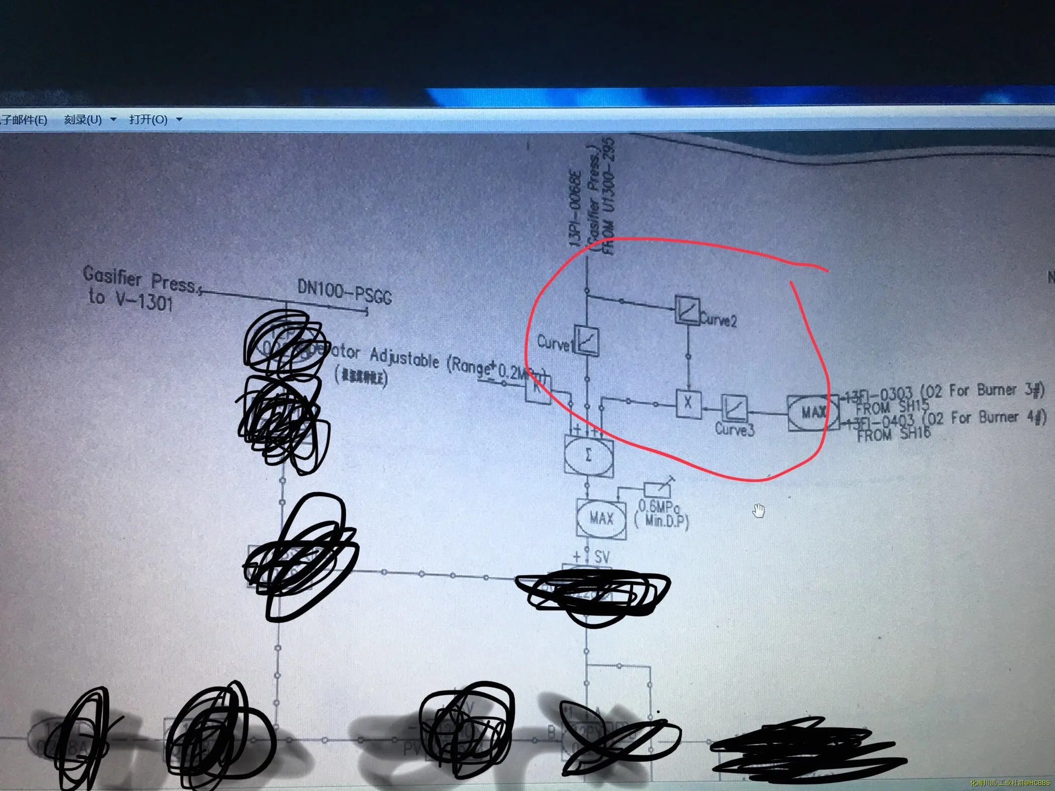

壳牌炉或者东方炉的粉煤加压输送单元,其中粉煤放料罐与气化炉的压差一般控制在0.7-0.9MPa,其中这个压差控制器给如的信号分别为粉煤放料罐的压力,气化炉的压力,氧气的流量,为什么对于这个控制器内部控制系统,要把气化炉的压力与氧气的流量做乘法然后在给到压差控制器里边?原因是什么?求大神指点。

过氧的问题我清楚,设计的目的是这样的,好奇的是为什么要与气化炉压力做乘法

这块儿我是这样认为的。粉煤给料罐压力、气化炉压力和氧气流量。气化炉压力和氧气流量之间经过乘法运算。据了解,气化炉压力和氧气流量之间有一个对应曲线,此处的乘法计算我认为可能是气化炉压力和氧气流量进行曲线对比检测,以检测气化炉压力检测仪表是否有偏差,保证粉煤给料罐和气化炉之间压差的准确性。

我不太理解,能说的详细一些吗?

很久不玩壳牌了记不清了,好像负荷与压力有曲线,给煤仓压力与他们联动很正常。

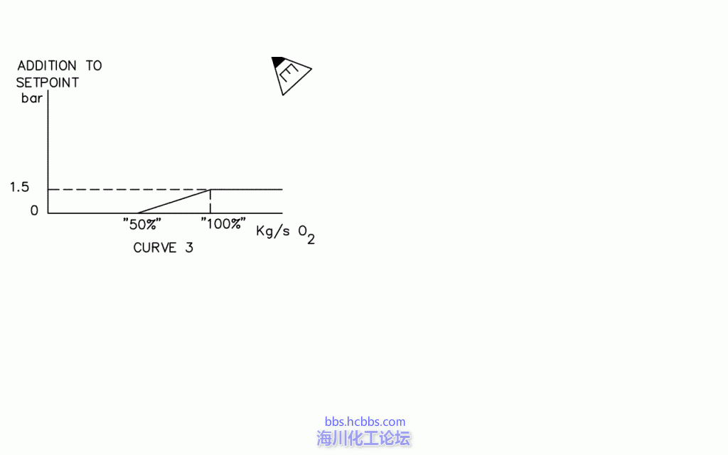

曲线3是单烧嘴氧负荷对应系数,0~50%对应系数是0,50-100%负荷对应系数是0-1.5.意思是随着烧嘴投氧量增大,控制V1205稍大的压差,我认为是加大或保持进入气化炉煤速。

请问曲线2对应的是什么曲线?
