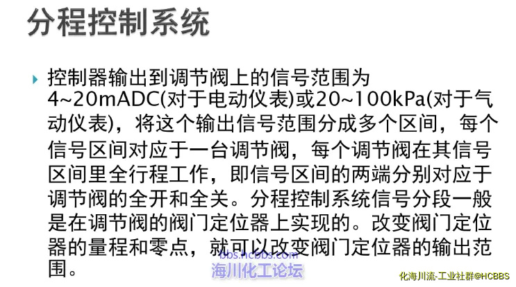

[讨论] 分层控制是什么原理?PID怎么画?

bfdlwolfVIP会员 VIP会员 | 显示全部楼层       最后访问IP湖北省
是分程控制吧?

十字路口123楼主 VIP会员 VIP会员 | 显示全部楼层       最后访问IP海南省
是分程控制。
发表于 2018-11-5 19:03:31
首先更正以下 是分程控制系统 复杂控制回路的一种 比较简单 具体看看图吧
