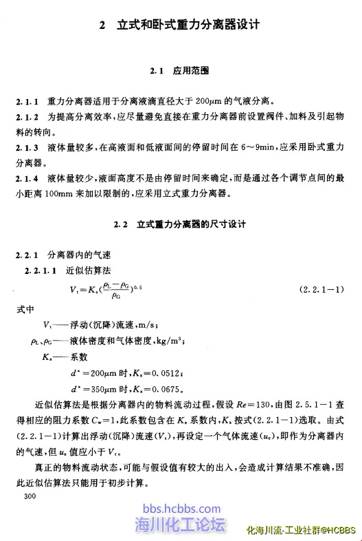

各位,大家好!请问闪发罐的设计与选用怎么计算?有没有哪本手册里面有写出来的?谢谢。

看看这个
HG-T 20570.8-95 气-液分离器设计.PDF ( 下载次数: 3,容量799.49 KB,共需【10  财富值  +  财富 -5 财富值】)
