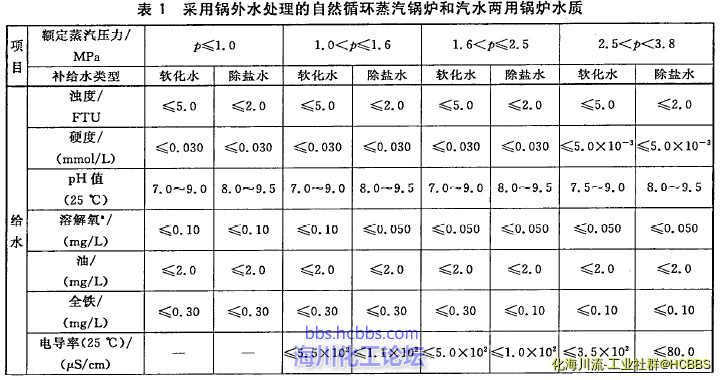

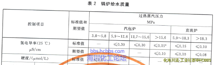

论坛的各位大神,我现在在做一套脱盐水站和锅炉的设计工作,因为是第一次做,看了一些规范,有点疑问,请论坛的大神不吝赐教。
先大概说下初步确定的工艺流程:原水--两级细砂过滤-保安过滤器-反渗透装置-除氧器-锅炉,锅炉压力是2.5MPaG,温度是350度。

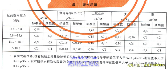

因为想找做脱盐水站的厂家询价,需要确定脱盐水的出水指标,所以查了下规范,在GB1576-2008中的规定,2.5MPaG的锅炉给水的硬度是30umol/L,电导率是100us/cm。又看了下GB12145-2016中的规定,对于3.8MPaG的锅炉给水,电导率没有写(不知道为什么?),硬度要求是2umol/L,这个标准对于蒸汽质量的规定是电导率0.3us/cm。(这两个标准请见截图)
本来准备就按GB1576-2008中的要求提条件,但又看了其他一些资料和其他项目的文件,发现大部分对于脱盐水的指标要求都远远高于这个标准的规定,有些是电导率0.2us/cm,硬度是约等于0。比3.8MPaG的锅炉给水的要求都要高,所以现在就困惑了,到底这个指标应该要提多少合适?望做过类似装置的可以给点指导意见,不胜感谢!
另外很多地方提到了一级脱盐水、二级脱盐水,但也没找到有哪个规范对其指标有规定,望知道的可以指导下,谢谢!

GB1576的锅炉给水
GB1576的锅炉给水
GB12145的锅炉给水
GB12145的锅炉给水
GB12145的蒸汽质量
GB12145的蒸汽质量

区副超(海友)  |  头衔:  【海川热心参与者】
脱盐水供锅炉,水质标准按照锅炉用水标准来确定

quxiaoxing楼主 VIP会员 VIP会员 | 显示全部楼层       最后访问IP四川省
恩 我也是这么想 所以查的标准是GB1576-2008工业锅炉水质,就是不明白为什么看到的其他一些项目资料显示,要求都要远高于这个标准的要求
quxiaoxing 发表于 2018-11-1 16:45
恩 我也是这么想 所以查的标准是GB1576-2008工业锅炉水质,就是不明白为什么看到的其他一些项目资料显示 ...
对于锅炉的水质要求,理论上是越纯越好,所以建议采用新标准罢
请专业的技术人员来评判
