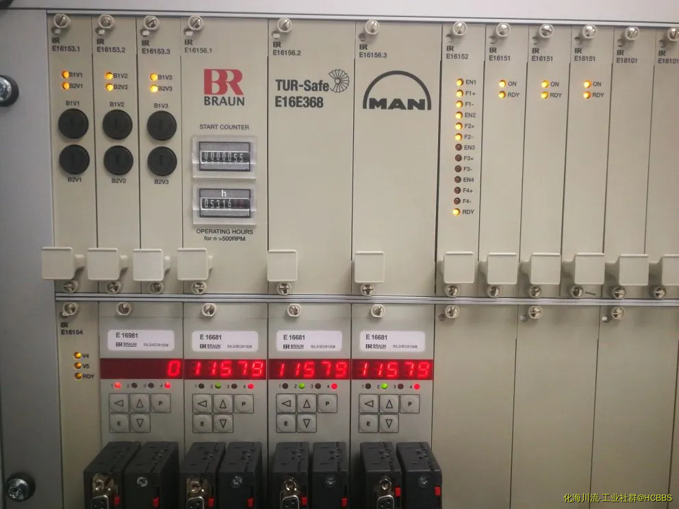

求中文说明书,及功能块作用

qq_^.^269269VIP会员 VIP会员 | 显示全部楼层       最后访问IP山东省
布朗机架第一排,前三个是联锁切断阀电磁阀的保险,黑色的那个可以用螺丝刀旋出来,里面是保险丝,如果灯都不亮了说明保险烧了,第一排最后三块卡是继电器表决卡,表决跳车就是从这里发出的,第一排中间那两个有塑料盖的是个时间继电器,等机组正常运行以后,没转一分钟他就跳你下。
我也是刚接触,看你照片应该机组现在是停着的,就是相关的资料你们应该是有的,因为布朗的测试结果会让业主确认签字,一式两份。如果你们在调试期,可以问他们要电子版的,里面有组态内容。

请问他这是最新型号的吗?我以前接触的都是一块E1697搭配三块E1667,他这里第二排好像模块比较多啊。  详情 回复 发表于 2018-11-1 21:43
是挺的,冲转起不来,好像有个模块问题,压力一到就跳车
发表于 2018-11-2 09:33:32
沫沫小白 发表于 2018-11-02 09:34
大神说的是第二张图吧
对。我只说了第二张,第二张就是布朗机架
发表于 2018-11-2 09:57:55
如果是布朗的问题,1.启机的时候看下组态卡的数显,布朗有问题一般都会有报警,根据报警代码看分析具体问题.  2.复位布朗的时候注意下三个继电器表决卡是否全部上电,指示灯是否全亮。3复位布朗的时候电磁阀的反馈和联锁切断阀的反馈是否都正常。还有就是你的描述感觉压力一到就跳车不像是布朗的问题呀。你是指什么压力?还有就是MAN的现场服务工程师是老外吗?正常中国的工程师是很好沟通的,他会把问题都告诉你。

沫沫小白楼主 VIP会员 VIP会员 | 显示全部楼层       最后访问IP江苏省
我也是刚过来,下周六来模块,到时候在向你指教
e16981是做测试用的吗?正常开车不用?e16681  e16702各三块是现场压力 和 速度信号反馈吗?还有第一排切断阀的电磁阀接现场阀组的三个吧
E16981我们叫组态卡,里面有组态信息,然后如果有报警或者故障会显示在上面,E16681是转速卡,2oo3的吧。你后面的三个卡我们没有用的。
感觉16681是连锁报警卡,16702是转速输入,还有请教下ovs连锁信号送ccs,ovs 和ccs是什么意思
OVS overspeed system超速系统,就是超速保护,你的布朗。ccs现在有好几个说法:1压缩机控制系统  2:协同控制系统。看你的实际情况,OVS正常联锁会给一个联锁信号到CCS,举个例子,OVS跳车后你怎么知道他是不是跳车了,但是他如果给你一个报警信号,你不就直观的看见了。这个我说了不一定和你们一样,还是看你自己理解,顺便多问问厂家
我问了下厂家,超速保护系统给 ccs一个连锁信号
