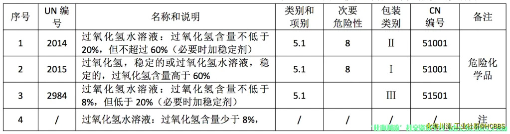

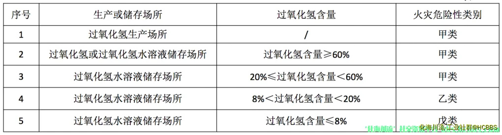

源于一篇化工安全期刊的杂质,文献题目名称是:不同浓度过氧化氢水溶液的火灾危险性类别探讨_谢唯科。
发表于 2018-11-23 12:37:24
谢总的说法为: 参照GB/T15098-2008《危险货物运输包装类别划分原则》第4.4条:第5类化性物质,a)(GB12268中备注N号为51001~51500:【类包装;b)GB12268中备注栏CN号为51501~51999:Ⅱ类包装。c)GB12268中备注栏CN号为5  详情 回复 发表于 2024-4-22 10:04
但是关于双氧水火灾危险性分类的争议主要就在20~60浓度这一类。我曾咨询过国家危化品管理中心和天消所,他们对于氧化性分类都是毫无争议的列为2类,但是建规里对于氧化性却提出了一个二级氧化剂的概念,这就很头疼了  详情 回复 发表于 2019-12-9 12:45

谢总的说法为:
参照GB/T15098-2008《危险货物运输包装类别划分原则》第4.4条:第5类化性物质,a)(GB12268中备注N号为51001~51500:【类包装;b)GB12268中备注栏CN号为51501~51999:Ⅱ类包装。c)GB12268中备注栏CN号为51501~51999中危险性小的:Ш类包装。
注:本处与GB12268-2012所规定的包装类别不一致,本文参照最新规范)
综上所述:过氧化氢或过氧化氢水溶液(过氧化氢含量>60%)的火灾危险性为甲类,包装类别为I类;过氧化氢水溶液(20%≤过氧化氢含量<60%)的火灾危险性类别为甲类,包装类别为Ⅱ类;过氧化氢水溶液(8%<过氧化氢含量<20%)的火灾危险性类别为乙类,包装类别为Ⅲ类。
我感觉“过氧化氢水溶液(20%≤过氧化氢含量<60%)的火灾危险性类别为甲类,包装类别为Ⅱ类”这一条有点过严了,定性为乙类比较好。
请谢总和广大海友斧正。
