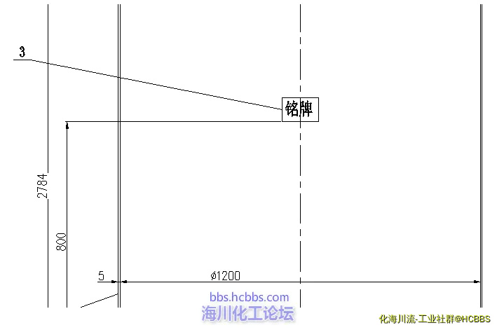

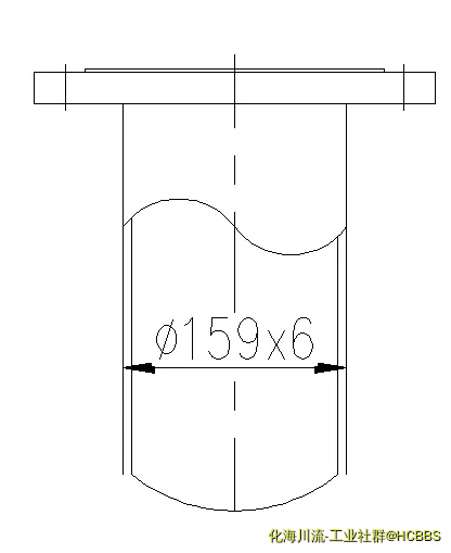

看着两张图 最基本的  详情 回复 发表于 2018-10-31 11:43

看着两张图  最基本的

第一张是内径,第二张是外径,但是为什么这样区别表示?我不太理解因为第一张有个x,在壁厚那里,所以表示的是内径。那是不是也可以去掉壁厚,直接标注∅1210呢?

第一张是内径、第二张是外径,因为尺寸线的箭头所在处分别是圆筒体的内径和外径吖!有图形一眼看得出的。在没有图形的地方,要说明是外径还是内径了。
第一张也可以写Φ1200x5表示内径1200壁厚5
