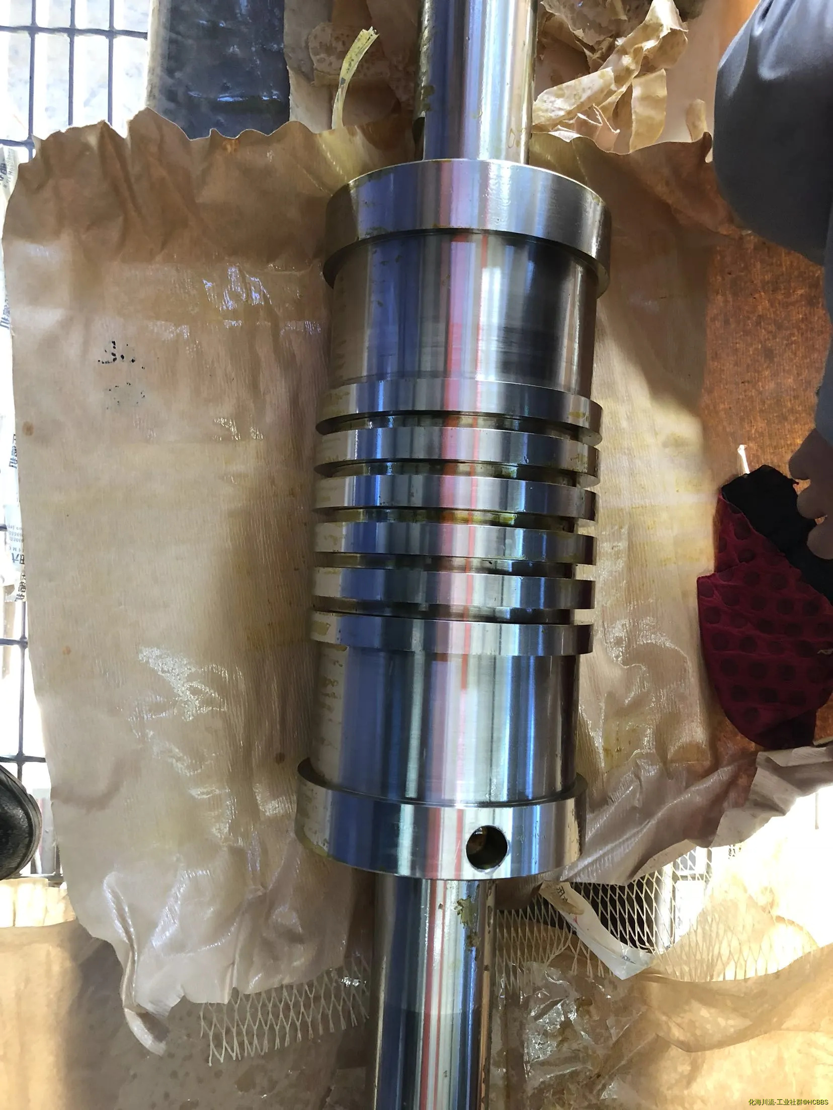

求大神告知压缩机活塞的各个点的名称作用,沈阳远大的循环氢压缩机

一图,活塞,两端的大沟槽镶嵌的是导向环。目的是固定活塞体与气缸壁的距离;窄沟槽镶嵌的是密封环,主要作用是起到活塞本体(导向环)与气缸壁的密封作用。这里应该提示注意的是,密封环的工艺设置有个接缝,要求每一道密封环的接缝在安装时不能在一条直线上,防止缝隙对缝隙漏气。
二图,活塞杆,支撑传到动力的作用,缺口处作为安装拆解活塞与活塞杆的固定点(卡扳手的位置)。
图三,应该是个安装拆卸的一个丝扣保护套,或者叫导向保护套。
图四,与十字头连接的锁紧防松螺母,或者叫连接机构。
