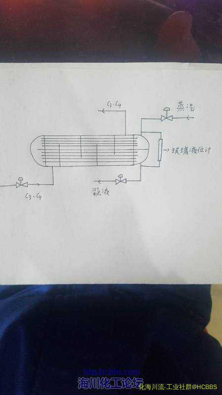

为丶将 发表于 2018-11-3 22:02
你看看我上面画的图,靠凝液调节阀来控制凝液流量,从而控制凝液液位
学习了,只是这设计思路够清奇的,难怪古人曾向空中写:咄咄怪事。

为丶将楼主 VIP会员 VIP会员 | 显示全部楼层       最后访问IP浙江省
longziyun 发表于 2018-11-04 12:32
一般换热过程中发生了相变,为了指导操作,可以考虑增设液位指示
液位计是装在蒸汽进换热器管线和凝液出换热器管线上的,是这样子的
不是在封头上开孔装的
longziyun 发表于 2018-11-4 12:32
一般换热过程中发生了相变,为了指导操作,可以考虑增设液位指示。可我确实只见过在固定管板的立式再沸器 ...
图是这样的,管程可能是双程也可能是四程设备铭牌上没写,大概就是这个样子,通过控制蒸汽和凝液来控制出口温度,不能过高 也不能过低

eastoneVIP会员 VIP会员 | 显示全部楼层       最后访问IP山东省
为丶将 发表于 2018-11-4 16:26
图是这样的,管程可能是双程也可能是四程设备铭牌上没写,大概就是这个样子,通过控制蒸汽和凝液来控制出 ...
这个是正解,但要注意一般要用中压蒸汽经简单的管道减温减压器精确控制阀后蒸汽压力为饱和蒸汽,实际加热用的是蒸汽的液化潜热。控制指示就是液位,我们有的还要加一个对应液位处计的凝结水罐,增大截面积更好控制液位。实现就是按照暴露在蒸汽中的管束数量控制供热量多少,但是温度是恒温的,在阿克森斯的汽油加氢Prime G+上大量应用,你可以就近找个炼厂看看,但是施工的时候一定注意液位计范围要涵盖换热器的直径。
eastone 发表于 2018-11-09 08:22
<blockquote><font size="2"><a
但是我们这个换热器一直有声音,能不能分析下是什么声音,蒸汽阀前是1.0MPA,阀后大概是0.1左右,阀后的蒸汽压力变化比较大,主要是液化气进料波动引起的,而且进料波动的时候凝液液位也会大幅波动

米酷 | 显示全部楼层       最后访问IP江苏省
已绑手机   ★发布悬赏→ 发布(0)  承接(0/1)
给壳程加液位计并控制一定液位就会消除水击,壳程液位未控制好造成的水击。
或者提高汽化温度保证壳程不积液也可消除水击。
