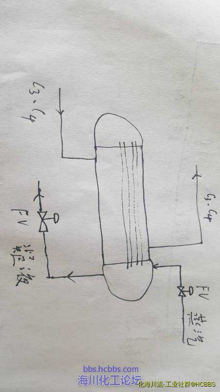

一台汽化器,管程走蒸汽,上进下出,壳程走液化气,下进上出,将液化气加热汽化后送至燃气锅炉做燃料,投用后发现一直有液击声音。蒸汽管线上进汽化器之前有一调节阀用于调节蒸汽流量,控制燃料气的壳程出口温度。管程内凝液液位控制在50~70之间,请讨论液击产生的原因

为丶将楼主 VIP会员 VIP会员 | 显示全部楼层       最后访问IP浙江省
zdl1966 发表于 2018-10-27 20:37
问题可能就出在【换热器为卧式】,怎么控制管程内凝液液位控制在
蒸汽走管程,上进下出,上进蒸汽有调节阀调节蒸汽流量,下出有调节阀,调节蒸汽凝液排出量,蒸汽凝液调节阀可以使管程内存有一定量的凝液液位
阿瓦嘿 发表于 2018-10-28 09:51
应该是部分列管内产生了气锤现象,你把凝液液位排空应该就没有这种现象了,在出口加个疏水器,保持换热器内 ...
应该就是你说的气锤现象,但是凝液液位排空 液化气气化出口温度就没法控制了,我们要靠蒸汽量和凝液液位控制出口液化气温度,还有其他办法吗,流程是这样的
这个这样看比较舒服
longziyun 发表于 2018-11-03 21:32
恕我孤陋,从业时间不算短了,也算见到过不算少冷换设备,有一事
你看看我上面画的图,靠凝液调节阀来控制凝液流量,从而控制凝液液位
绿莲花 发表于 2018-11-04 10:24
换热器上面有液位计?
有,从封头处接了现场液位计和远传液位计
