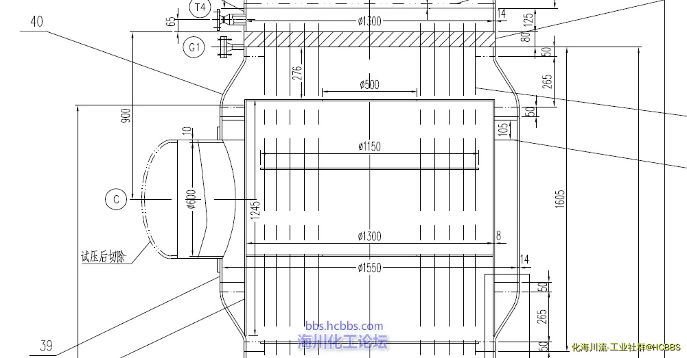

简介--本帖最后由 wei604213406 于 2018-10-26 09:36 编辑 换热器类别为一类压力容器,壳程介质为循环水,现要对其壳程变径段(图纸上的标号40)进行更换,对于多腔压力容器按照压力分别制造,那需不需要特种设备检验机构进行现场监检?-登录查看全文

简介--既然是I类容器,监检是肯定的,这个跟夹套容器一样,设计上可以分开考虑,但监管是按整体归类管理。-登录查看全文

简介--换热器类别为一类压力容器,应该取的管程最高类别,那么壳程的分类最高也就是一类(请确认壳程参数)或者不上类。所以,如果壳程不上类,就不用监检;如果壳程也是一类,就必须监检。 ...-登录查看全文

简介--taozb 发表于 2018-10-26 10:38 既然是I类容器,监检是肯定的,这个跟夹套容器一样,设计上可以现在是对壳程进行更换维修,需不需要监检?-登录查看全文

简介--xlxuiin 发表于 2018-10-26 10:48 换热器类别为一类压力容器,应该取的管程最高类别,那么壳程的分壳程走的是循环水,不够类-登录查看全文

简介--不需要监检。因为单从壳程来讲,是不属于压力容器的。另外,还有一点需要注意的是,即使属于压力容器,其重大修理也并不一定要监检,根据《固容规》第6.1.2.2条,主要受压元件的更换、矫形、挖补、以及对壳体对接接 ...-登录查看全文

简介--如果是一类压力容器,需要报特种设备检验机构进行现场监检,一般报了没人去,拿着检测报告去报备就可以了。-登录查看全文

简介--wei604213406 发表于 2018-10-26 18:54 现在是对壳程进行更换维修,需不需要监检? 需要监检-登录查看全文
