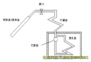

太阳能吸附式制冷系统如下图所示。固体吸附式制冷是利用固体吸附剂(如沸石、活性炭、氯化钙)对制冷剂(如水、甲醇、氨)的吸附和解吸作用实现制冷循环的,这种吸附与解吸的过程引起压力的变化,相当于制冷压缩机的作用,吸附剂的再生可以在65~200℃下进行,这很适合于太阳能的利用。吸附式制冷具有结构简单、运行费用低、无噪音、无环境污染、基本不含动力部件,能有效利用低品味热源等一系列优点。 
太阳辐射具有间歇性,因而太阳能吸附制冷系统都是以基本循环工作方式运行制冷的,Critoph把太阳能固体吸附式制冷循环描述成四个阶段,即定容加热过程、定压脱附过程、定容冷却过程、定压吸附过程。如图所示,表示一个太阳能冰箱为原型的固体吸附式制冷装置,它的组成部分包括用太阳能供热的吸附/发生器、冷凝器、蒸发器、阀门、贮液器。
它的特点是结构简单、一次投资少、使用寿命长、无结晶等,且能用于振动、倾颠、旋转的场所。但与压缩式和吸收式系统相比, 该技术还很不成熟。主要问题在于固体吸附剂为多孔介质,导热性能低,因而吸附和解吸所需时间长,制冷功率小,制冷性能系数COP值偏低。
