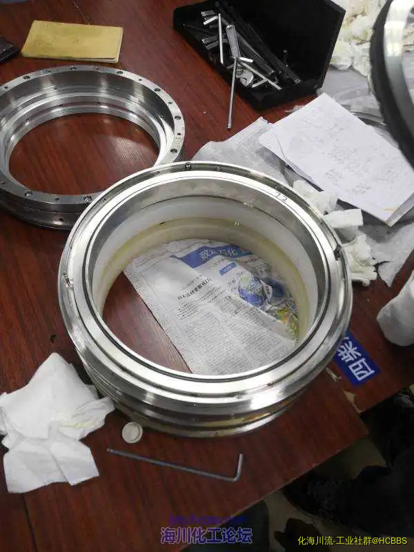

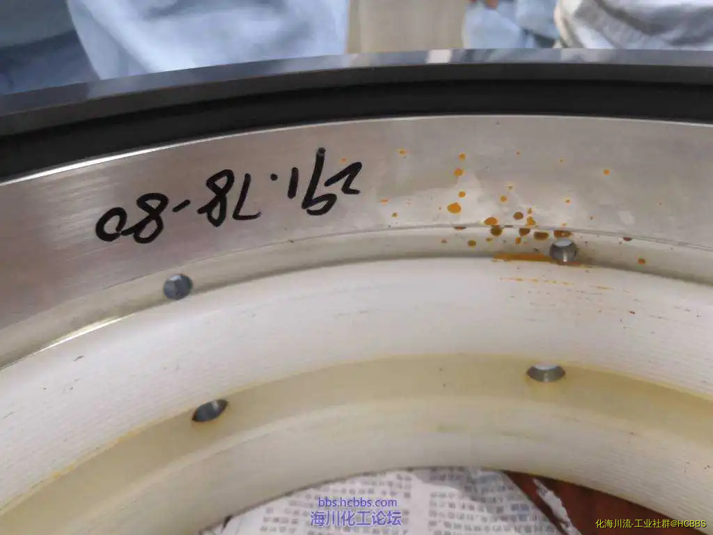

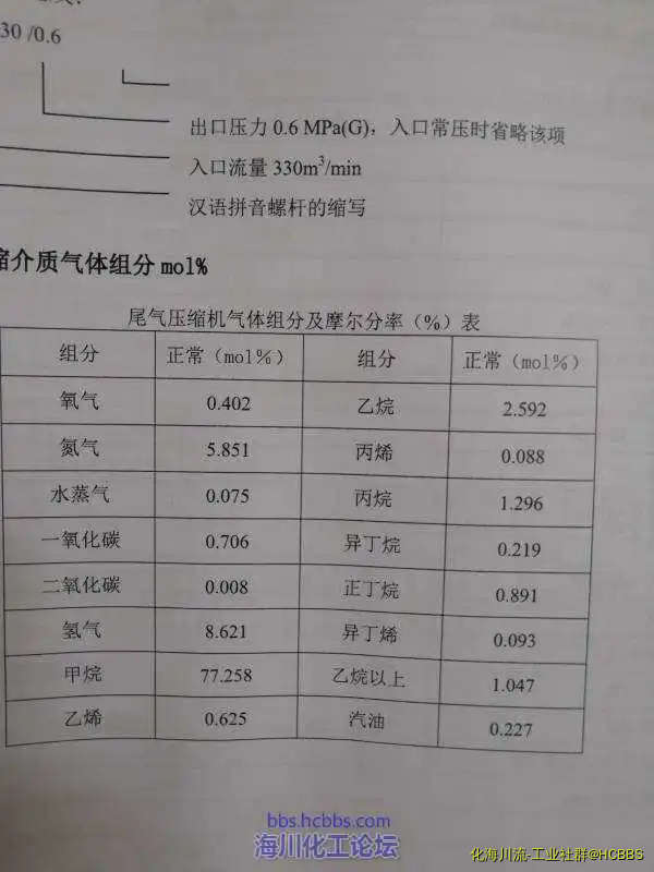

螺杆机介质气体在图中。以前见过的干气密封前置汽封都是铝的,这次见的是四氟的,应该不是节省,因为四氟的价格比铝的贵。有懂行的师傅吗?

气体有腐蚀性,才会用到四氟

四氟热涨密封好,且耐腐蚀在动静连接部位因需要可以保护设备受磨损减少,易更换
发表于 2018-10-21 09:43:54
亚梅 + 5 积极参与
zhangximing5500VIP会员 VIP会员 化海川流M | 显示全部楼层       最后访问IP山东省
这种是四氟加填充物密封效果优于铝的,
发表于 2018-10-21 09:45:54
442159460 + 5 积极参与
shangnenglsg | 显示全部楼层       最后访问IP山东省

保护转子
