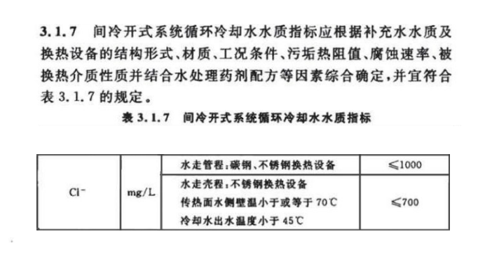

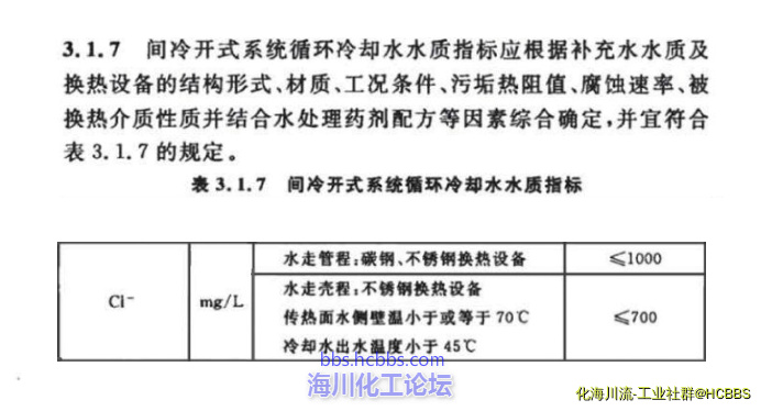

GB/T 50050-2017《工业循环冷却水处理设计规范》 循环水氯离子含量指标.png
发表于 2018-10-18 19:48:44
楼主问F,你答个Cl,哈哈  详情 回复 发表于 2018-10-19 08:15
渝琴 + 5 热心助人
liaohu1982VIP会员 VIP会员 | 显示全部楼层       最后访问IP山东省
楼主问F,你答个Cl,哈哈
