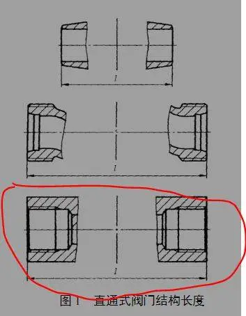

GB/T 12221中4.3.2表2适合于承插焊球阀的结构长度吗?请高手指教,谢谢!

不熟悉该标准,不过第4.3.1条,图1,里面有插焊式的图形,那就应该包括承插焊阀门吧?

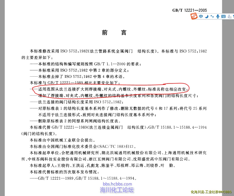

这东西结构长度是非标的,都是厂家自己定
发表于 2018-10-19 11:49:06
955559 + 3 积极参与
不适合,承插焊阀门的长度,大部分是厂家标准,

anguanghui1楼主 VIP会员 VIP会员 | 显示全部楼层       最后访问IP北京市
查了一下厂家样本,确实GB/T 12221的焊接阀门长度和厂家样本的承插焊阀门长度不一样
发表于 2018-10-23 14:32:37
请看以下的GB/T 12221的前言,看来这个标准不适合于承插焊阀门。承插焊的闸阀、止回阀和截止阀结构长度可以用JB/T 7746,那么承插焊的球阀结构长度用什么标准呢?请高手指教,谢谢!

昌诚管道设备VIP会员 VIP会员 | 显示全部楼层       最后访问IP浙江省
正常来讲,承插焊的长度标准都是非标的,一定要按一个标准的话,那就是厂标。

wzyjsbVIP会员 VIP会员 | 显示全部楼层       最后访问IP浙江省
闸截止承插焊的结构长度国标可以查看JB7746标准,美标没有标准基本同国标。
球阀没有对应的标准,按制造厂标准。

seasky123VIP会员 VIP会员 | 显示全部楼层       最后访问IP浙江省
承插焊的话都是厂标的
这明显是螺纹的

低调行事VIP会员 VIP会员 | 显示全部楼层       最后访问IP上海市
小口径的承插焊球阀基本都是厂标的,各个阀门厂的产品尺寸有些差别的。
