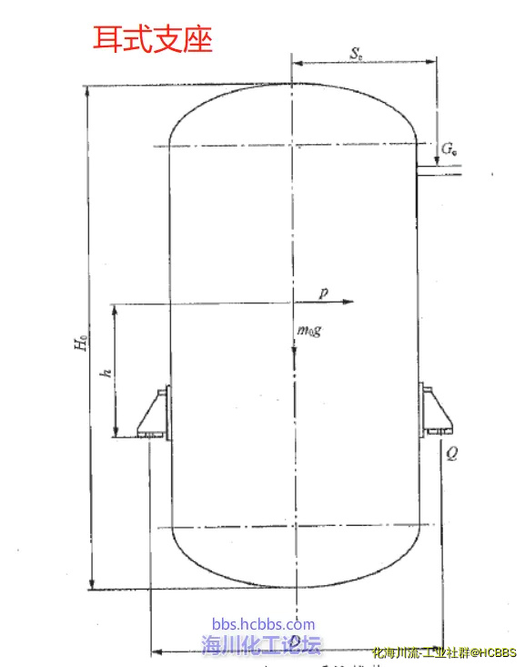

静设备底部固定有多少种方式?

“静设备底部固定方式”?细究起来,楼主问题描述不是很专业哈。
楼主问的应该是,静设备的支撑方式有几种吧?
一般而言,静设备分为立式和卧式。
立式静设备的支撑方式有腿式支座、耳式支座、支撑式支座、刚性环支座、裙座等。
还有一种立式静设备,即平底的静设备,可以直接放在基础上即可,如果设备高径比比较大,可以在静设备底板外边缘设置地脚螺栓。(需不需要地脚螺栓,需要依据地震载荷和风载荷进行详细计算)
卧式静设备的支撑方式常用的就一种,即卧式支座。
详见下图:

是指地脚螺栓还是啥意思
发表于 2018-10-18 11:33:18
他是问地脚螺栓有几种吗?
发表于 2018-10-18 11:47:20
蓝桉楼主 VIP会员 VIP会员 | 显示全部楼层       最后访问IP江苏省
kareale88 发表于 2018-10-18 11:33
是指地脚螺栓还是啥意思
立式平底设备底部有哪些结构可以固定方式例如使用地脚螺栓
