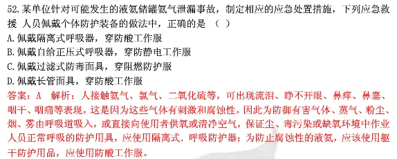

2012年安全工程师《安全生产管理知识》单选题
52.某单位针对可能发生的液氨储罐氨气泄漏事故,制定相应的应急处置措施。下列应急救援人员佩戴个体防护装备的做法中,正确的是(  )。
正确答案C.佩戴过滤式防毒面具,穿阻燃防护服
解析:氨气是无色刺激性恶臭的毒性气体,需要佩戴防毒面具。由于氨水具有弱碱性,能穿防酸工作服;氨气在纯氧中可以燃烧,故应穿阻燃防护服。

我找到的是这个解析:  详情 回复 发表于 2018-10-18 10:26
52.某单位针对可能发生的液氨储罐氨气泄漏事故,制定相应的 ...
我找到的是这个解析:
发表于 2018-10-18 10:26:10
wuzhang001VIP会员 VIP会员 | 显示全部楼层       最后访问IP陕西省
氨是碱,怎么穿防酸服?
