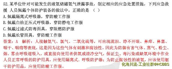

某单位针对可能发生的液氨储罐氨气泄漏事故,制定相应的应急处置措施。下列应急救援人员佩戴个体防护装备的做法中,正确的是(  )。
A.佩戴隔离式呼吸器,穿防酸工作服
B.佩戴自给正压式呼吸器,穿防静电工作服
C.佩戴过滤式防毒面具,穿阻燃防护服
D.佩戴长管面具,穿防酸工作服
此题我审题有误,谢谢大家的纠正!正确答案是A,解析如下:
发表于 2018-10-17 08:12:17
正确答案C.佩戴过滤式防毒面具,穿阻燃防护服 解析:氨气是无色刺激性恶臭的毒性气体,需要佩戴防毒面具。由于氨水具有弱碱性,能穿防酸工作服;氨气在纯氧中可以燃烧,故应穿阻燃防护服。  发表于 2018-10-17 21:17

1329135447楼主 VIP会员 VIP会员 | 显示全部楼层       最后访问IP吉林省
某单位针对可能发生的液氨储罐氨气泄漏事故,制定相应的应急处置措施。下列应急救援人员佩戴个体防护装备的做法中,正确的是( A.佩戴隔离式呼吸器,穿防酸工作服)。

是不是应该佩戴正压式空气呼吸器,穿戴全身式防化服?
