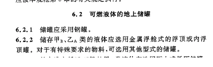

最近我们库区在进行内浮顶选型。石油化工企业设计防火规范中,要求内浮顶应选用金属浮舱式内浮盘。但现在了解下来,其它库区和各内浮顶厂家推荐的都是不锈钢浮筒式内浮盘,效果和稳定性都不错。但按理来说,浮筒式浮盘应该也属于轻质浮盘,好象也不符合上述要求。想问一下,大家有什么建议?

对于消防专业来说,浮筒式浮盘的储罐不算内浮顶;而不锈钢组装式的浮盘,是否可视为非易熔材质一类存在争议。所以现在只认钢质单盘、双盘和隔舱浮盘。
