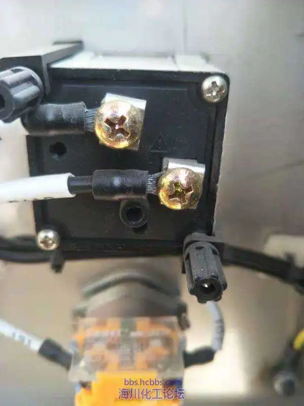

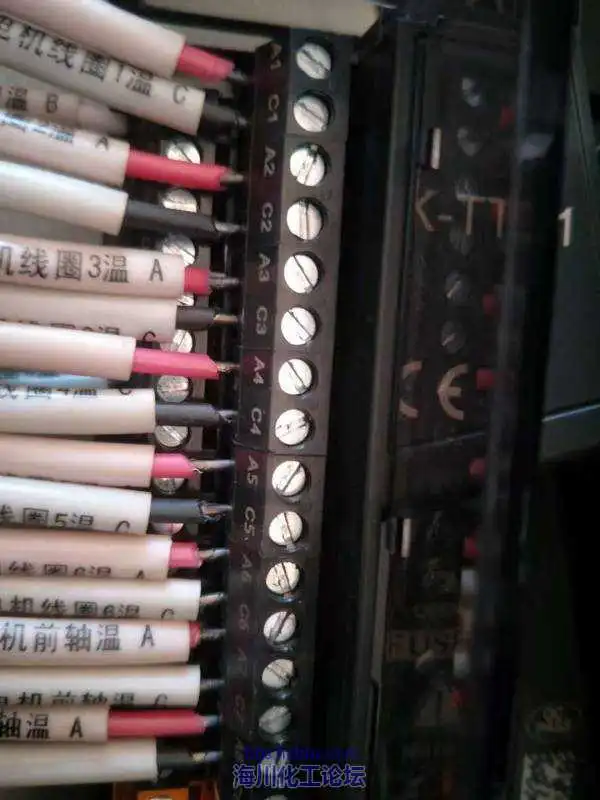

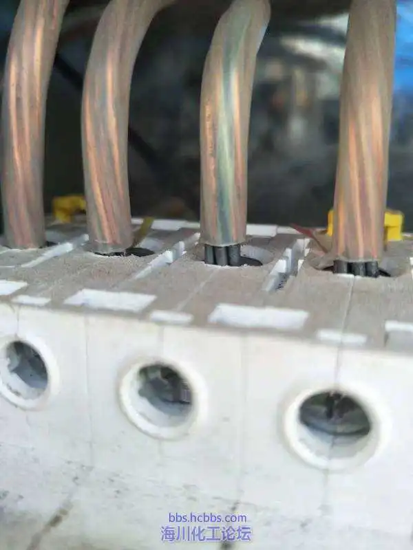

新项目,电缆使用半年,出现严重氧化,电气电缆及仪表电缆均如此,请教大家是什么原因?是电缆质量问题吗?

氧化速度这么快,你们公司是不是有合成氨装置或者空气中是否有氨气啊?

一般电缆铜导体端头氧化变色(发黑)是因为使用过程中受潮湿环境或者雨水浸入电缆导体,铜导体与氧气、水发生化学反应而变色(发黑)。你们的环境怎么样?

这是用在什么工况下的?
一种可能是潮湿环境引起发黑氧化,另外一种可能是有腐蚀性的气体引起的,需要结合实际使用工况来排查然后提出解决方案。

用在锅炉氨法脱硫工段,但是是用在配电室和机柜室内,空分中不存在腐蚀性气体,空气潮湿有可能,毕竟刚过的雨季,但同样的环境,以前用了几年的电缆就没有这种现象,所以怀疑是否电缆本身有问题,请各位指教,或者有其它判断检测的方法。

铜线氧化,一般都是因为氨腐蚀。其他东西腐蚀铜的话,没这么快。属于正常现象,考虑一下接线箱内的密封,没办法的,肯定有含氨的空气。

铜是不容易氧化的金属,我们平常生活中的水龙头铜制的就比较好。黑色的是氧化铜,我们生活中几乎是见不到的。绿色的是碱式碳酸铜,也是铜的氧化物的一种,比较常见,但是氧化是很缓慢的。工业电缆造假的话也是掺入铝、铁。产生的锈是黄色铁锈和白色铝锈。产生黑色氧化铜的条件一定是腐蚀性环境。单一潮湿也无法产生。像你图片上的线缆规格不一。不可能都是质量问题。只可能是空气中有酸性物质。腐蚀性太强。

看样子好像是空气氛围中有氨

1、电缆质量问题,取一段外委检测铜含量;
2、环境因素,潮湿或有腐蚀性气体,遇到过伺服液位计腔体密封圈处微漏,铜线腐蚀,颜色发黑,且腐蚀速度很快;
3、建议:发现源头,减少暴露空气中的腐蚀性气体的浓度;如果是室外盘装,还可以增加仪表风PURGE。
