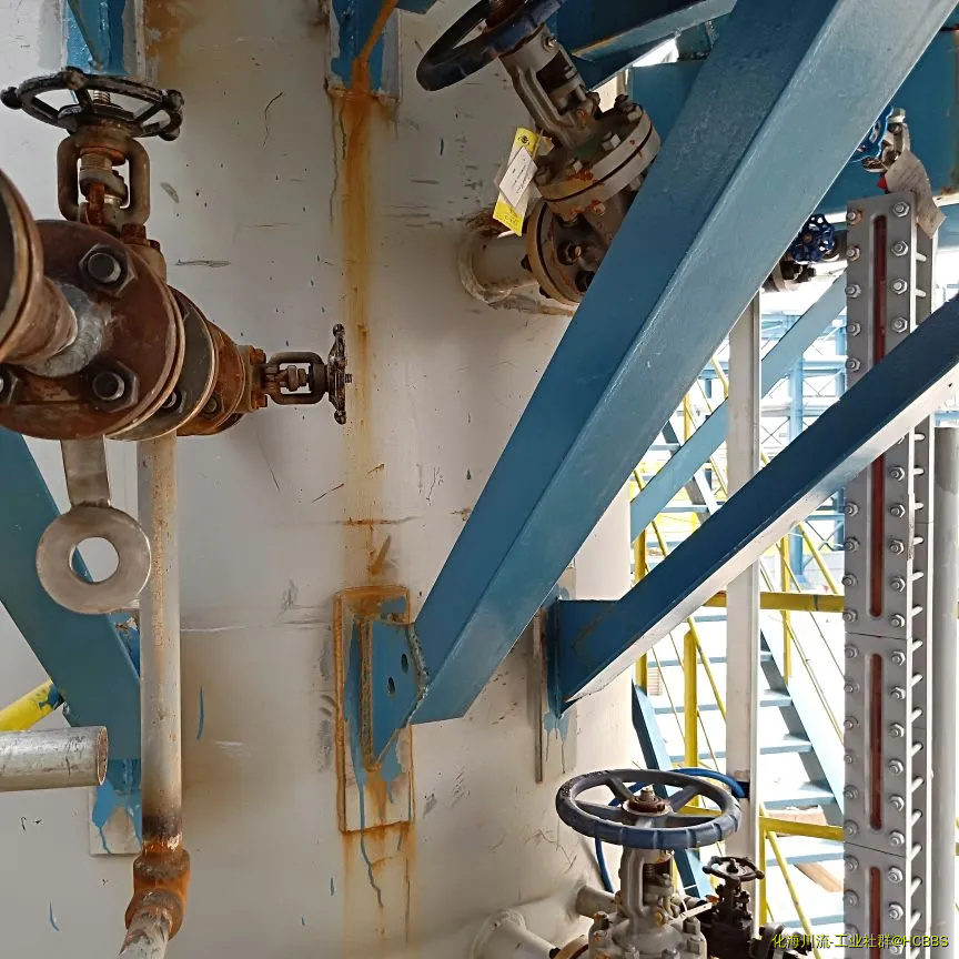

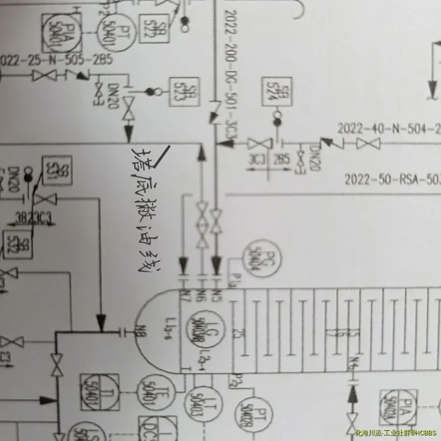

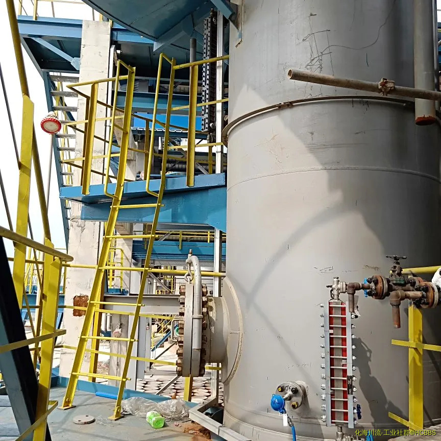

产品精制岗位干汽脱硫塔塔底撇油线各位有没有觉得太高了?撇油线大概在塔底液位计百分之九十处,我们塔底液位一般都只控到百分之六十,这撇油线是不是太高了?

做为一种特殊情况下的操作是可以的,这种情况下最好有工艺管理人员或车间主任的参与,就是短时间的抬高液面而已,控制好了没问题。

不高,90%只是液位计量程的比例,而干气脱硫塔塔底液位计量程不会太高。
