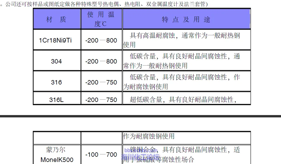

简介--温度套管怎样选型?偶然间看到一点资料 感觉多少的有点用 所以分享上来供大家学习-登录查看全文

xie3752VIP会员 VIP会员 | 只看该作者       最后访问IP广东省
简介--测高温稀硫酸要选用什么材质套管好-登录查看全文

jl3134887VIP会员 VIP会员 | 只看该作者       最后访问IP文莱
简介--xie3752 发表于 2019-3-28 17:07 测高温稀硫酸要选用什么材质套管好 用钽材套管,耐酸碱、耐腐蚀。-登录查看全文
