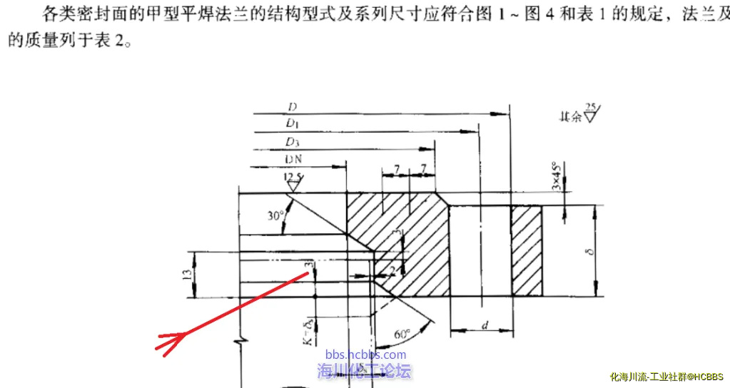

[求助] 容器法兰和封头焊缝的分类怎样和工艺评定请教

简介--俞宪东 发表于 2018-10-16 12:02 图1不用覆盖厚板,图2需要覆盖 谢谢,标准看了不少遍,就是理解不容易-登录查看全文

游而不击楼主 VIP会员 VIP会员 | 只看该作者       最后访问IP河南省
简介--俞宪东 发表于 2018-10-16 12:01 法兰是坡口没问题,但是坡口没到底,就没有对接的结构所以就不需要覆盖。要不要覆盖你再看一下我以前发的 ... 我也认为算搭接结构,比较合适 ...-登录查看全文
简介--.guestviewthumb {margin:10px auto; text-align:center;}.guestviewthumb a {font-size:12px;}.guestviewthumb_cur {cursor:url("template/one_default/assets/common/scf.gif"), default; max-width:300px;}.ie6 ...-登录查看全文
