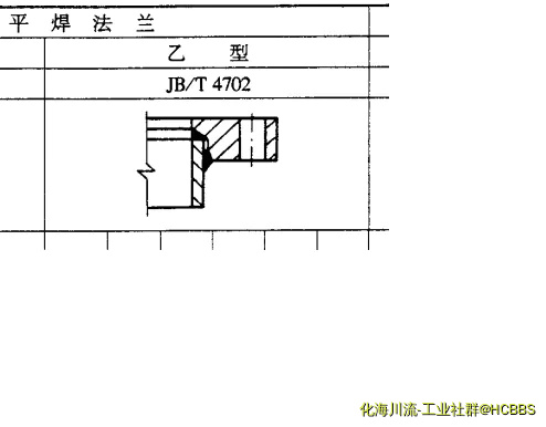

平焊法兰
平焊法兰
如上图,是算对接焊缝还是角焊缝,做焊评的话,焊评试件需要同时覆盖筒体和法兰的厚度吗,谢谢!

应该算是角焊缝吧
发表于 2018-10-9 16:02:21
蓝天 + 5 积极参与
按C类焊缝归类,筒体厚度的焊评即可。
发表于 2018-10-9 16:26:08
蓝天 + 5 积极参与
niat8888 | 显示全部楼层       最后访问IP浙江省
海川高级工程师(荣誉)  |  头衔:  【海川资深技术人员】
这应该覆盖2个厚度。。。

开坡口的焊缝,应该同时覆盖两个厚度。如果是不开坡口的角焊缝,任意厚度的评定都能覆盖。

俞宪东VIP会员 VIP会员 | 显示全部楼层       最后访问IP浙江省
可以不用覆盖法兰厚度,标准在NB/T47014-2011  6.1.5.5的内容上,但是如果是开坡口的角焊缝就必须两个厚度必须覆盖。

murdocVIP会员 VIP会员 | 显示全部楼层       最后访问IP江苏省
没有标准答案,这类焊缝不是标准焊缝。焊评覆盖筒体焊缝即可。

如果坡口到底的角焊缝的话,存在两种结构形式。对接加角接,如果是法兰的如图所示,就不存在对接的结构形式!所以可以不用覆盖法兰的厚度。

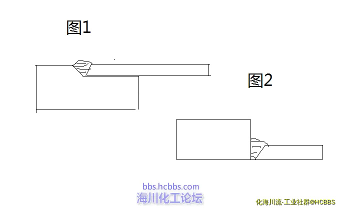

游而不击楼主 VIP会员 VIP会员 | 显示全部楼层       最后访问IP河南省
俞宪东 发表于 2018-10-15 15:43
如果坡口到底的角焊缝的话,存在两种结构形式。对接加角接,如果是法兰的如图所示,就不存在对接的结构形 ...
如图的法兰内经的倒角不算坡口,是吧?
发表于 2018-10-16 10:52:53
图1是不是可以认为是角焊缝,图2可以认为是对接焊缝
发表于 2018-10-16 11:06:23
两个反了。  发表于 2018-10-16 12:59
图1不用覆盖厚板,图2需要覆盖
