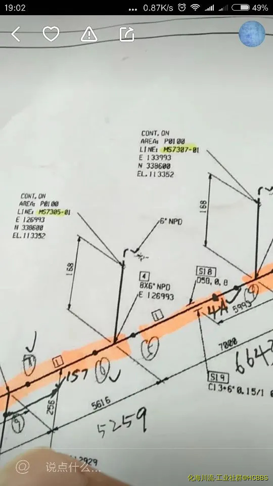

[讨论] 大神讲讲单线图上各种符号
19.8K |10
wx_胡口子阿满290290VIP会员 VIP会员 | 显示全部楼层 |阅读模式       最后访问IP山东省
能看懂走向符号不是很懂

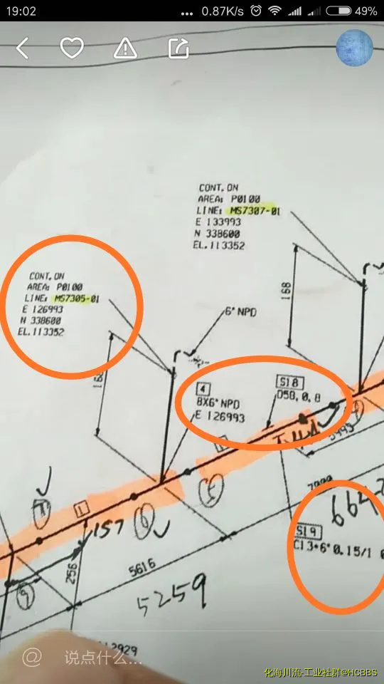

wx_胡口子阿满290290楼主 VIP会员 VIP会员 | 显示全部楼层       最后访问IP山东省
不好意思没传上去
发表于 2018-10-7 19:04:00
详细说说圈中英文符号表示什么

jiangshengVIP会员 VIP会员 | 显示全部楼层       最后访问IP瑞典
cont.on是continue on的意思,表示管道从哪里连续而来,一般还有CONN。TO是连接至
AREA是管道所在区域
line是管道编号
E和N是管道标向,后面的数字是焊口编号,前三位是管道号,第四五位是管架号,后两位是焊口号,表示该焊口距管架的距离
EL是标高
发表于 2018-10-8 09:06:45
